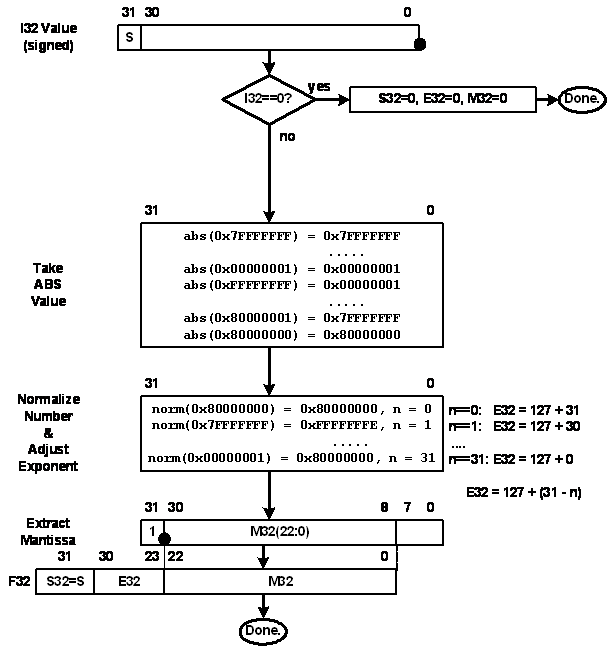

我们正在处理一个意外结果、发现操作码 I32TOFP32中的转换在我们将 2、147、483、647转换为单精度浮点数时会产生意外结果。  我们期望得到一个十六进制(十进制)表示 为0x4f000000 (2147483648.0)的值、但得到的值却是0x4effFFFF (2147483520.0)。  2147483648.0的预期值 似乎与 IEEE-754标准一致、因为 2147483520.0的值远低于原始值、因此绝对差值为127.0而不是1.0。
您能帮我们了解在最大正带符号32位整数上使用 I32TOFP32时看到的结果吗?

    由于尾数仅允许23位、因此输出0x4EFFFFFF 与规范化和截断过程一致。 因此、它将标准化为最近 的2^n 倍数。 四舍五入过程如下:

    感谢您提供详细信息。  我认为这解决了我们需要了解硬件行为的问题。  那么、公平地说、考虑到这种实现、可能会出现转换不能产生最精确的情况吗?  尤其是与基于软件的转换可以执行的操作相比?  我们看到、当我们获取相同的整数值0x7FFFFFFF 并将其转换为 Code Composer Studio 观察窗口中的浮点值时、该数值会更准确。

    即使您在软件中执行此操作、也必须考虑其他位置的舍入误差、这在结果中不会立即明显。 对于 IEEE-754、由于23位宽尾数而产生的限制将持续存在。 您必须以任一方式解决此错误。
