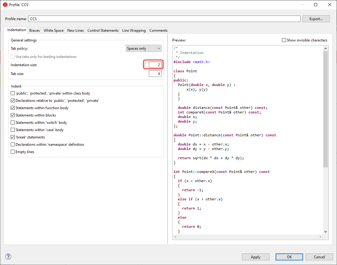

    转至:Window -> Preferences -> C/C++-> Code Style -> Format器 ->单击 CCS Active profile 的"Edit"按钮->单击左上角的"Indentation"选项卡->将"Indentation Size"更改为 所需的值。 空白值将使用默认值(即4)。

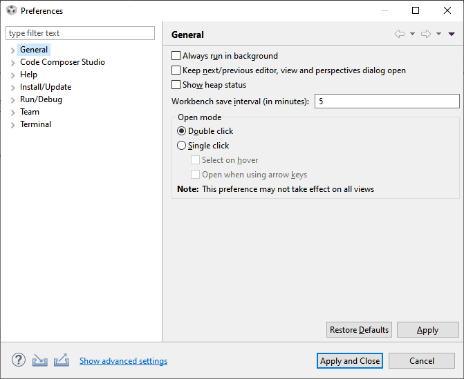

    您好 Ki、
    我在我的中看不到 C/C++项。  我看到以下内容...   上述内容是否适用于 CCS 9.1.0.00010?

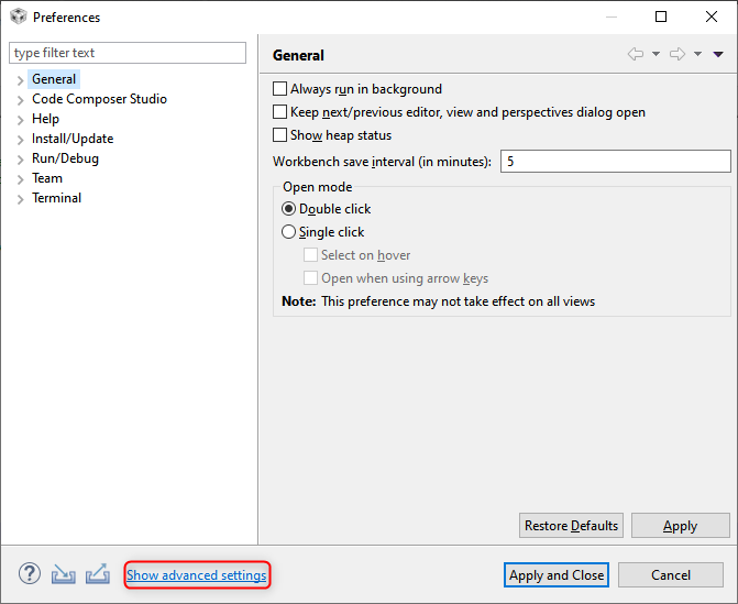

    在我的第一个屏幕截图中、请参阅对话框左下角突出显示的项目。 您可能还需要按此处的链接以显示高级选项。
    嗯...
    不确定图片为什么不能正确显示。  这是第二次尝试。
    您需要按下左下角的"Show advanced settings"(显示高级设置)链接:

    这很有用!!  我现在获得了所需的制表符大小。  感谢您的帮助 Ki。
