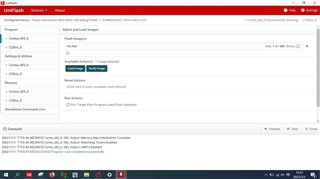

我的客户遇到一个问题、即在生产基板期间、C28程序烧录出错(2000件中200件)
1、XDS100已用于批量生产程序烧录和通过 Uniflash 烧录
刻录 C28时出错
2.后来、我的客户从 TI 商城购买了 xds200、并使用 CCS 10.3烧录 C28、但仍报告错误
错误如下所示:

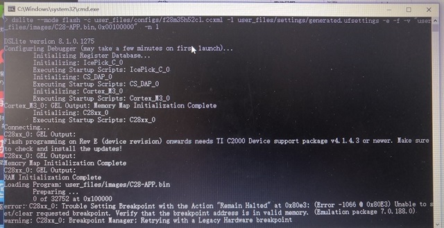

C28xx_0:错误:(错误-1044 @ 0x0)调试探针报告了错误。 确认调试探针配置和连接、重置调试探针、然后重试此操作。 (仿真包9.3.0.00042)
C28xx_0:错误:(错误-1135 @ 0x3FFEAD)调试探针报告了错误。 确认调试探针配置和连接、重置调试探针、然后重试此操作。 (仿真包9.3.0.00042)
C28xx_0:20次尝试后无法确定目标状态
C28xx_0:在断开连接之前未能从目标中删除调试状态。  程序存储器中仍可能嵌入了断点运算代码。  建议您在连接之前重置仿真器、并在继续调试之前重新加载程序
无法运行目标 CPU:
(错误-1156 @ 0x8050)
器件可能在低功耗模式下运行。 是否要使其退出此模式? 选择"是"以强制器件唤醒、然后重试此操作。 选择"否"以在不唤醒器件的情况下重试此操作。
(仿真包9.3.0.00042)
C28xx_0:断点管理器:无法删除请求的 AET 作业
C28xx_0:闪存操作期间发生错误:无法写入0x00000064@数据:目标未连接
C28xx_0:闪存操作期间发生错误:无法读取0x00004402@数据:目标未连接
C28xx_0:闪存操作期间发生错误:无法读取0x00004406@数据:目标未连接
C28xx_0:闪存操作期间发生错误:无法写入0x00000@程序:目标未连接
C28xx_0:闪存操作期间发生错误:目标断开时无法启用
C28xx_0:闪存操作期间发生错误:无法读取0x00000064@数据:目标未连接
C28xx_0:闪存操作期间发生错误:在尝试执行 pwrite_ds.alg 时无法运行目标
C28xx_0:闪存操作超时、等待算法完成。 操作已取消。

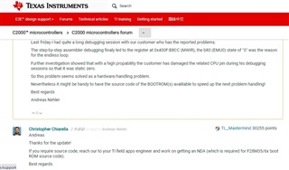

3 μ s 在 E2E 论坛帖子中、、AE 建议它可以在 WIR  模式下运行。 我的客户 不知道 如何操作、您能为我们提供操作指南和相关源代码?谢谢

    [引用 userid="486088" URL"~/support/microcontrollers/c2000-microcontrollers-group/c2000/f/c2000-microcontrollers-forum/1011531/f28m35h52c-burn-error-and-wir-mode ]E2E 论坛帖子中、TI AE 建议它可以在 WIR  模式下运行。 我的客户 不知道 如何操作、您能为我们提供操作指南和相关源代码?
    仅需清除、参考论坛帖子指出、在这种情况下、器件由于卡在 WIR 模式下而无法到达 ROM 代码或从闪存引导。 由于客户电路板中的 EMU0卡在"0"、因此触发了 WIR 模式。 这是由于客户的硬件/处理问题、未对其进行进一步说明。
    在您的情况下、EMU0和 EMU1被拉高。 对于 WIR 模式 EMU0=0和 EMU=1。 问题的症状似乎并不指向引导问题、而是指向 JTAG 问题。 您是否认为器件卡在 WIR 模式下? 即使器件卡在 WIR 模式下、也不应阻止 JTAG 访问。

    我的客户端已阅读应用手册、 并指示没有测试连接。  但当它烧坏时、会出现一些问题。 主要问题是 C28烧坏不好、M3正常
    M3燃烧正常
    C28烧坏了

    (1)您能够成功连接到 M3和 C28x 器件。 对吧?
    (2)您能够成功地对 M3进行编程、但不能对 C28x 进行编程。 对吧?
    您的器件是否受到保护? 您是否正在尝试在不解锁器件的情况下对 C28x 进行编程? 您是否尝试在 CCS 中对 C28x 进行编程?
    曼诺伊
    您好 Manoj:
    (1)您能够成功连接到 M3和 C28x 器件。 对吧? 是的
    (2)您能够成功地对 M3进行编程、但不能对 C28x 进行编程。 对吧? 是的
    我的n‘t 不知道设备已锁定或解锁。 他已经尝试  在 CCS 中对 C28x 进行编程。 故障代码在之前的描述中发布。 谢谢
    错误消息似乎表示设备可能已锁定。 如果客户没有密码、则唯一的选择是更换部件。
