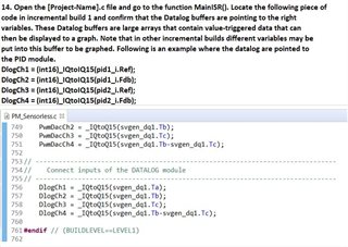

问题2. 第14点。 数据记录在我的项目中是不同的,如果我使用以下示例(如第14点)进行更改,则显示错误。

    [引用 userid="489009" URL"~/support/microcontrollers/c2000-microcontrollers-group/c2000/f/c2000-microcontrollers-forum/1008158/drv8301-hc-c2-kit-difficulty-in-steps-to-setup-the-drv830x-hc-c2-kit-how-to-run-guide ]\n 问题2. 第14点。 数据记录在我的项目中是不同的,如果我使用以下示例(如第14点)进行更改,则显示错误。
    它出现了什么错误? 您可能只需参考示例工程即可更改链接变量。
