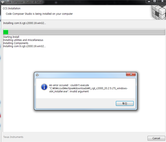

器件型号:TMS320F28377D
你好。 每个人。
我使用的是 Code Composer Studio 版本8.3.1.00004
,编译器版本为 TI v18.1.0.LTS 和 C2000系列。
我想将 计算机上的编译器版本升级到 TI v20.2.5.LTS。
因此、我尝试升级、但它显示以下错误消息。
我认为这是因为该文件适用于64位 Windows 系统。
我使用的是 Windows 32位系统。
那么、无法安装此编译器版本吗?
请帮帮我
    您正确地看到了该消息、因为编译器是64位应用程序、并且您位于32位 Windows 计算机上。  您将无法在计算机上使用20.2.5编译器。  您需要坚持使用18.1.x 编译器。
