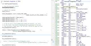

    另一个问题是、他们发现汇编代码在运行函数后会发生变化。
    这是原始源代码和汇编代码:
    运行函数  fapi_setActiveFlashBank()后,汇编代码发生了很大变化。
    left:before run the function- right:after run the function
    我们可以在右侧看到许多指令:
    MOVB XAR0,#0x30
    ADDB XAR4,#67
    我真的想知道这意味着什么?

    另一件事是、为什么在运行函数后汇编代码发生更改?
    请帮您了解一下这个问题吗?
    BR
    Emma
    Emma、
    是的、从闪存复制到 RAM 并从 RAM 执行。
    在汇编代码更改时:如果您在从 RAM 执行 API 之后观察到这一点、我们可以进行调试。  我不认为会发生这种情况。  让我知道它是如何与 RAM 执行一同执行的。
