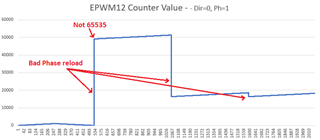

进一步推动调查、我开始在问题发生时监控计数器的行为。 我看到的是2种故障模式
向上向下计数模式似乎错过了 CTR=0或 CTR=PRD 事件、并将继续在超出范围[0-1110]的情况下计数、直至发生下一个同步事件。
2.第二种故障模式更令人担忧。  发生同步事件时、TBCTR 寄存器中加载的相位值看起来是随机的。  请记住、计数器应保持在0和1110内。
在手册中、我发现了这种说法
结论
在以上所有陈述中、我感觉定时器模块中存在某种比赛状态。
就像时基模块在到达0时将计数方向从向下翻转为向上、但同步事件随后将方向重新变为向下、而不让时基模块第二次做出反应、而计时器将继续以负值(65535和更低)运行。  假设是这种情况、我可以根据 [2.1108]之间的方向轻松使相位寄存器饱和。
这种解决方案确实解决了所有问题、但我无法用这种推理来解释第二种故障模式、这让我对我使用的解决方案充满怀疑。 如果我在一个真正的硬件异步竞争条件之前、这是有道理的、但是由于我正在处理一个同步设计、所以我无法解释"随机"相位重新加载值。 但是、与一批芯片相关的事实让我认为它可能是一个异步竞争条件。

    在我们对此进行调查时、您能否更改此配置并查看这是否会导致 ePWM 11/12上的行为:
    1. PHSDIR=0且相位值为0
    2. PHSDIR=1、相 位值为1110
    ePWM 模块不能在这些配置下运行。
    Marlyn
    实际上、这些是我在第一篇帖子中详述的违规情况。
    要更加精确、请参阅下表。
    此表适用于单个装置。 如果在不同的 DSP 上使用、它可能会有所不同。  当 PHSDIR=1 & TBPHS=0时、我看到一个装置出现故障。
    我有信心说,问题的情况只有以下几点:
    • PWM11或 PWM12
    • TBPHS < 2  (PHSDIR=X)
    感谢您提供该表。 您是否可以提供一些初始化/配置代码、以便我们尝试复制设置?
    Marlyn

    你(们)好
    我想 公开分享您离线提供的答案。 再次感谢您的支持和高水平的专业知识。
    因此、看起来我们在超出规格的情况下运行 DSP。
    1、有 一个5 PWM 的链、限制为4 (请参阅用户手册的第13.4.3.3节)。 有问题的链是 PWM1,7,10,11,12。  我可以通过使用 EPWM7SYNCIN = 3来解决此问题、该选项 会生成相同的行为。
    2. 200MHz 的时钟频率不正确。 根据器  件数据表(第7.9.3.2.2.1节-内部时钟频率)、TMS320f28377内部的 ePWM 模块的最大频率为100MHz。  因此  、EPWMCLKDIV 应设置为1而不是0。
    只要我有机会在几个部件上测试校正、我就会将其标记为答案。
