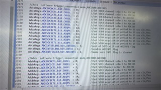

我的客户遇到一个问题、即在软件触发 ADC SOC 事件后 ADCINTFLG 未设置。 当 ADC 的输入电压超过2.3V 时、就会出现此问题。

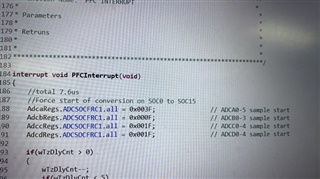

在 PWM 中断开始时、它们使用 ADCSOCFRC 来触发全部四个 ADC 的 ADC 转换、如下所示:

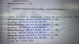

此外、在该 PWM 中断中、它们使用 while 函数等待 ADC 转换完成。
但代码滞留在这里、因为 ADCINTFLG 未设置为1。

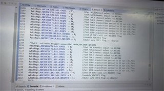

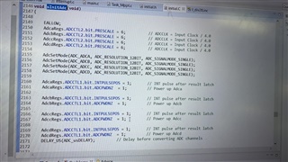

下面是 ADC 的配置。

    您似乎已经解决了这一问题、但我要注意的是、客户代码中存在的 ADC SW 触发方案因以下几个原因而不建议使用:
    • 软件在多条线路中触发多个 ADC 将导致不同 ADC 的异步操作(每个 ADC 在 CPU 按顺序执行相应的软件强制操作时启动)。  这会对 ADC 产生性能影响(请参阅 TRM 的"确保同步运行"部分以及器件数据表中的 ENOB 和隔离条件。
    • ePWM 具有针对 ADC 的硬件触发机制。  除了解决上述异步问题之外、硬件触发 通常会导致确定性时序 (与 ISR 不同、在多 ISR 系统中、ISR 可能会延迟)。 硬件触发还应允许您在 ADC 结果完成时进入 ISR、因此不需要对所有标志进行自旋等待(如果需要、您可以彻底检查 ADCINT 标志是否已设置、而不是自旋等待)。  这将大大减少 ISR 所花费的时间。
