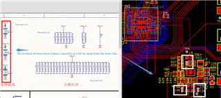

    您能否共享与 VDDIO/VDD 电源相关的 PCB 原理图? 此外、您将旁路电容器放置在器件附近的距离有多近? 如果旁路电容器不够近、则可能无法满足突发 浪涌电流要求。

    [引用 userid="16855" URL"~/support/microcontrollers/c2000-microcontrollers-group/c2000/f/c2000-microcontrollers-forum/1006588/tms320f28388d-c2000/3722705 #3722705")您能否共享与 VDDIO/VDD 电源相关的 PCB 原理图? 此外、您将旁路电容器放置在器件附近的距离有多近? 如果旁路电容器 ar[/quot]
    PCB 图如下、旁路电容器放置在28388D 下方(28388D 位于顶层、而旁路电容器位于底层)

    Vince、
    我想尝试减少 CPU 时钟、看看我们是否可以让 LED 闪烁代码稳定地运行。  这将帮助我们确定是否存在电流电源问题(然后我们可以调试发生更多问题的原因)。
    在 blinky 项目的 device.h 文件中、您将在第214行看到这一点 、我已将 IMULT 修改1/2、因此我们将以100MHz 与200MHz 的频率运行器件。
    请尝试使用此更改重新编译、让我们看看情况是否更稳定。  如果不起作用、您可以尝试8的 IMULT 等
    请确认您的输入时钟为25MHz (与 controlCARD 相同)、因为我们将查看这部分代码。

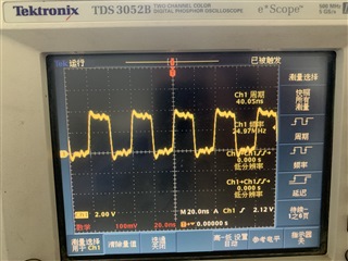

    您好、MatthewRate
    我很荣幸能得到你的帮助。
    首先、我的硬件电路设计和材料选择基于 TMDSCNCD28388D 的设计。
    上图是有源晶体振荡器的总和值。
    以下两个图是原始程序的值和修改后的值。
