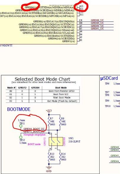

我将使用自己的控制卡和 F28379D 开发一个系统。 目前我只使用了调试模式、一切都正常、我甚至使用了两个 CPU。
现在我想在 n ü µC 中刷写代码、首先我使用了 TI 的示例"lex_ex1_blinky"、并在我拥有的 LaunchPad F28379D 上正确刷写它、同时在 controlCARD R1.3上也正确刷写代码。
但是、使用我自己的自定义卡和 XDS110、即使代码相同、我也无法...
提前感谢您的帮助、
Katan Guillaume
    我已经检查开关(GPIO 84和72)的引导模式。
    我将具有 JTAG 连接的 XDS110用作:
    您好 Katan Guillaume、
    在定制板上、您是否能够将调试器连接到目标并将应用程序加载到 RAM? 此外、当您尝试闪存时、您会遇到什么错误。
    Ashwini
    您好 Ashwini Athalye、
    我能够在 RAM 和闪存中运行代码、但当我处于闪存模式并为电路板断电/上电时、不会发生任何情况、并且我的 LED 不闪烁...

    我认为我应该查看电路板上的过压/欠压保护、因为我认为我对闪存进行了良好的编程、但断电或上电工作不好。
    我看到在 TI 的控制卡上有两个引脚:复位引脚(F19)和 GPIO 168。 在我的定制板中、我还有相同的电路、但我的设计人员更改了另一个的 GPIO 168。 我在软件中找不到该 GPIO ... 请帮帮我。
    我刚刚在论坛上找到一篇有关 GPIO 和过压保护的文章、它不会影响我的问题、错误的方式! :/
    大家好、
    我想我发现了这个问题、我只是注意到我的开关的输出没有连接到 GPIO ... 这意味着我的 GPIO84是浮动的...
    这意味着我的引导模式是否处于等待引导模式?
    Katan、您好!
    情况可能是这样。  器件 将引导至等待模式、如果 GPIO 84不是高电平、则不会闪烁。  请修复它。
