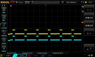

尊敬的团队:
我的一个客户端 希望生成 PWM 波形、如下图所示:
他希望:
AQCTLA 寄存器在时基计数值为0时将 epwmA 设置为高电平、在时基计数值为 CMPA 时将 epwmA 设置为低电平;
AQCTLB 寄存器在时基计数值为 PRD 时将 epwmB 置为高电平、在时基计数值为 CMPB 时将 epwmB 置为低电平。
但最终会生成频率、占空比和相位相同的 PWM 波、如下图:所示
我是否可以询问此设置有什么问题? 下面是他的代码:

    这只是相移 ePWM。 您可以使用不同的 ePWM 模块来实现此目的、或者如果您想使用您的设置。
    计数器模式=向上/向下计数模式
    调整数
    CNT=0、A 输出高电平、B 输出不执行任何操作
    CNT=CMPA、计数器递增计数、A 输出低电平、B 输出不执行任何操作
    CNT=PRD、B 输出高电平、A 输出不执行任何操作
    CNT=CMPB、计数器递减计数、B 输出低电平、A 输出不执行任何操作

    尊敬的 Nima:
    感谢你的答复。
    我的客户的座位似乎与您说的相同。  但为什么 PWM1B 的输出与 PWM1A 同步?
    请请求它们、以便指定其余事件的操作。
    另一件要尝试的事情是将操作设置为所需的操作、而不是"什么也不做"
    例如、对于输出 A、CTR=PRD 清零输出低电平。 CTR=CMPAD 清零输出低电平等
