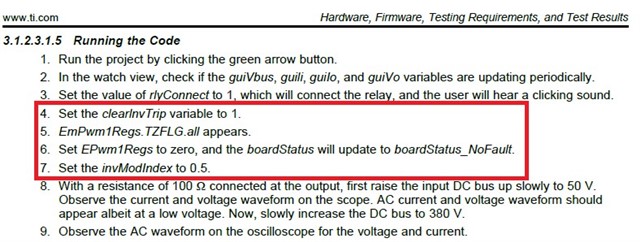

按照用户指南、我们发现 步骤4无法将 clearlnvTrip 设置为1 (因为 unknow 原因)、并且 EPwm1Regs 未设置为0 (由于未知原因、但也以红色显示在 GUI 上)。
请参阅下面的屏幕截图。
我可以帮您提供有关问题的建议吗?

    您是否无法运行功率级或只需检查 clearInvTrip 和 ePWM 跳闸 标志?
     清除所有 PWM 跳闸后、clearInvTrip 将设置为零。 请检查以下代码。

    尊敬的 John:
    我们的团队目前正在评估您的评估板 TIEVM-HV-IPH-DCAC。 但是 、我们的团队无法执行"4. 将 clearInTrip 变量设置为1。"
    由于步骤4无法完成、并且为了让我们继续评估、我们跳过了步骤 4至7并执行了步骤8、但我们的团队发现 F2 (保险丝)熔断。
    您能否帮助 我们的团队 了解为什么我们不能先将 clearInTrip 变量设置为1、以及为什么 F2会爆炸?
    感谢你的帮助。
    Joan
    即使您将其设置为1、一旦调用跳闸清除函数、它也将设置为0 、如下面的第25行所示。

    Cleto、
    您正在使用此软件的哪个版本? 您使用的是哪种器件? 您是否正在运行基于 SDFM 或 ADC 的传感? 请注意、将 clearInvTrip 变量设置为1时、您应该会看到 ePWM TZFLG 寄存器状态从0x4切换到0x0。 此时、您应该会在观察表达式窗口中看到 guiVbus、guiVrms 等的准确值更新。 只要 ePWM TZFLAG 未被清除并且 boardStatus 为 boardStatus_Idle、boardStatus_OverCurrentTrip 或任何其他非 boardStatus_NoFault 状态、我强烈建议不要继续向前。
    Ozino

    该团队尝试重做这些步骤、我们可以观察到您提到的详细信息、即当 clearInvTrip 变量设置为1时、ePWM TZFLG 变为0 (来自0x4值)、但即使  Vin 设置为50Vdc、我们也看不到更新 guiVrms 和其他变量的值。 该组仅将 guiVbus 更新视为 输入电压 、但所有其他变量都具有~0值。 此外、使用 Graph1.GraphProp 时未显示波形。

    您运行的是哪个实验室级别? 如果这是实验1,则它处于开环模式,是推荐的模式。 GuiVRMS 有一个最小阈值、该阈值将在...之后计算。
    Manish、您好!
    我们将运行构建级别1 -开环。 我们在 Q4探测以使用示波器监视信号、但我只看到一次全波信号。 信号在后面变为半波、然后变为0。 尽管我们遵循步骤1至7和步骤8、但仅限 Vin=50Vdc。 我们没有信心将其变为380V、因为我们监控的信号不显示一致性。
    Joan
    已解决,是测试和代码之间的构建/编译断开连接。
