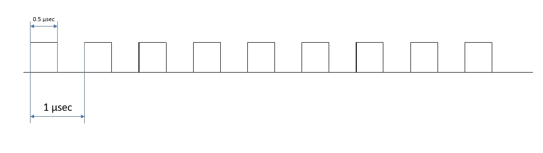

我想比较这三个模块(HRCAP、eCAP、eQEP)、以测量 方波的频率。
假设我们有一个占空比为50%的方波、运行频率为1-2MHz。 每个脉冲的宽度 取决于频率:0.25 μ s (2MHz 占空比为50%)至0.5 μ s (1MHz 占空比为50%)。
请参见下图、其中显示了测量的信号:
我的问题:
Q1:这些模块中的每个模块是否都可以用于测量此类信号?
Q2:每个模块在最小和最大输入频率、占空比等方面有哪些限制?
Q3:每个模块可实现的时序分辨率是多少?

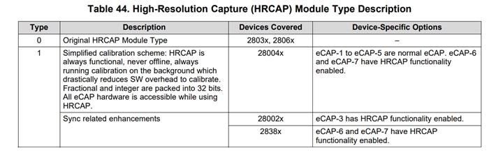

    Q4:HRCAP 类型0和类型1之间的功能(延迟、分辨率等)是否存在差异?
    我拥有 F28069M、但我可能更喜欢使用 F280049C、因为它是较新的设计。

    1、最小输入频率没有限制。 在您的应用中、如果您的输入频率为1-2MHz、您可以使用 eCAP/HRCAP、这两个器件都应该起作用。 在您的应用中、如果您可以使用20ns 分辨率、则可以使用 eCAP。
    2.请参阅技术参考手册,它提供了有关 HRCAP 的更多详细信息。 但是、为了回答您的问题、HRCAP 和 eCAP 是相同的、只有 HRCAP 的不同之处在于它具有高分辨率块来捕获 SYSCLK 周期内的任何边沿。 ECAP/HRCAP 是基于计时器的模块、它将捕获时间戳并根据您的配置方式停止计时器。 但您仍然需要 CPU 来处理捕获的值并计算频率/占空比。
    https://www.ti.com/product/TMS320F280049
    3.我并不完全理解你对延迟的问题,但正如我在第2点所说的那样,HRCAP 将捕获事件并停止计数器,并根据用户的定义生成中断。 之后、CPU 必须读取计时器值以进行进一步处理。 但这不会改变捕获的时间戳、因为计数器将在事件发生后停止。 如果您在连续模式下定义它、而不是在两次捕获之间定义、如果您不读取值、则可能会丢失之前捕获的值。 ECAP 还具有 DMA 访问权限。
    4.如果您想使用 HRCAP、我建议您如前所述使用较新的器件 F280049C。 它在校准电路中有一些改进。 有关任何时序差异的更多详细信息、请参阅数据表。

    最小脉冲宽度为110ns、工作频率高达9MHz。 但是、您尝试捕获的信号的频率取决于您是测量占空比还是频率。 方波将出现上升->下降->上升以表示一个周期。 要测量频率、您需要捕获上升->上升、这意味着您的频率可以使用 HRCAP 为9MHz、以满足110ns 要求。
    但是、如果您尝试捕获同一信号的占空比、则不起作用、因为上升-下降或下降-上升之间的差值大约为半个110ns。 实际上、如果您要测量占空比、则如您所指出的那样、在50%占空比下、信号的最大值必须为4.5MHz。 针对非50%占空比进行相应调整。 此处的最小脉冲宽度要求仅指2个事件(上升或下降)之间的时间差。
    对于延迟问题、ECAP/HRCAP 没有后处理块、因此在捕获事件后、您需要触发中断并对其进行处理。 此外、只有4个 ECAP 事件、因此如果信号为1MHz (即50个事件)、实际上无法一次性捕获50us 的事件。 在您的情况下、最好使用 DMA。 您可以将 DMA 设置为在50个 ECAP 捕获事件发生在存储器中的某个位置时传输这些事件。 在这50个 DMA 传输完成后、您可以触发中断来处理它们。 请告诉我们这是否不清楚。
    您好、Frank、
    是的,我仅测量1-2MHz 方波信号的频率,测量上升->上升。 占空比不是我的关注点。 它们始终为50%。
