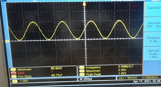

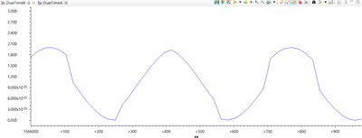

    下面是示波器上2.1Khz 的波形以及 CCS 中的图形(ADCBUF)
    2.1KhzOriginal waveform2.1KHZAdcBUF

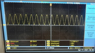

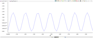

    下面的波形针对7kHz
    7Khz7Khzadcbuff
    2khz 和1kHz 的波形很好、在 CCS 中正确地绘制了该图。 对于较高的频率以及十进制类型的频率、可以看到这个问题
