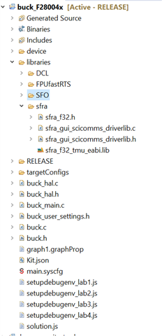

您好、专家、
我按照用户指南运行 SFRA、一切正常、但似乎无法找到完成 SFRA 扫描后生成的.csv 文件?
无法找到文件夹 SFRAData。
对此有任何建议吗?
 参考设计:TIDM-DC-DC-BUCK C2000 数字电源 BoosterPack

    您使用的是哪个版本的 CCS? 您是否使用 SysConfig 配置工程编译并启动 SFRA?
    是否可以确认已选中"将 SFRA 数据另存为 CSV"复选框?
    SFRAData 目录应具有与发布目录相同的基本级别。
    Tommy
    CCS10.1是的 、是的、该选项用于检查 SFRA 数据的保存情况。
    强、
    您能否在项目中打开 Kit.json 文件并让我知道文件末尾的 SFRAdata 路径变量是什么?
    此外、 您能否检查并查看文件是否位于 SFRA 库或 powerSUITE 实用程序目录中。 过去、我看到文件在这些目录中生成。
    -Ozino
    下面的 Kit.json 文件:

    项目文件夹中没有 SFRAData 文件:
    我在下面的文件夹中搜索文件、仍然没有找到最近生成的文件。
    强、
    您可以尝试使用新的工作区吗?
    Tommy
