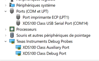

    通过 USB 端口插入实验套件并通电后、您能否发布 Windows 设备管理器的图片?
    我们应该会看到这显示为2个条目、一个用于"Texas Instruments Debug Probers"、另一个用于"Ports"。  端口下的枚举应该为您提供连接到 F28069器件上的 SCIA 的 COM 端口号。
    您的 PC 将检测到什么。

    这是我通过 USB 插入电路板(电路板上使用 USB-B)时的器件管理器。 但事实是,如果我想通过 UART 执行引导加载程序,我应该断开 USB 连接并保持 UART 连接吗?
    因此、我断开 USB-B 连接、只需使用 TTL-232R-3V3 (PC 端的 USB 和电路板端的 UART)。 但是、当我这么做时、我在 Windows 设备管理器上看不到任何内容、 我的计算机看不到任何设备。

    Nicholas、
    不幸的是、如果您有机会重新发布、我看不到附件。
    在集线站(Dock-Stn USB-EMU)上;我们支持使用 FTDI USB 到串行器件 CPLD (FTDI 2322)的调试连接。
    此器件支持1个 USB 连接和2个串行/UART。
    我们已将 CPLD 编程为使用其中一个串行连接来仿真 XDS100v2类调试探针、从而通过电路板上的 USB 类型 B 连接器通过 CCS 连接到器件。
    我们已将另一个串行连接编程为 UART 转换器、以将器件上的 SCI-A 连接到 USB 并连接到 PC。  这将分别使用器件引脚 GPIO28和 GPIO29作为 RX 和 TX。  需要在源代码中配置此路径才能启用此路径。
    此外、还需要一个跳线来启用 Rx 路径、我认为这是 J8、应该位于电路板的一角。
