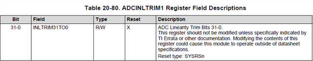

我对 ADC 校准功能有几个问题
1.如果不校准 ADC 的线性度和偏移(CalAdcinl 和 AdcSetMode)、会产生多少误差?
2.根据数据表、我们不应该修改 INLTrim 寄存器。
但我们将在 AdcSetMode 函数中修改该寄存器
    您好、Ninad、
    (1)我不确定我们是否有可用于这些参数的未修整数据。 在12位模式下、偏移修整范围为+7/-8 LSB、在16位模式下为+127/-128 LSB (但根据我的了解、此修整范围并不完全需要覆盖可能的未修整值范围)。
    线性修整稍微复杂一点、但未修整的12位性能实际上应该是相当好的。  我认为16位性能应该小于+/-16 LSB。
    (2)线性修整的消隐由 TI 提供的软件库进行预建。  这是为了清空不应用于12位操作的修整子集(从而在12位模式下提供更好的典型 INL 性能)。
