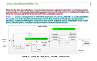

    [引用 userid="402201" URL"~/support/microcontrollers/c2000-microcontrollers-group/c2000/f/c2000-microcontrollers-forum/1005273/tms320f28027f-about-the-problem-of-lab5b-project-angle-loss/3726789 #3726789"] USER_MOTOR_MAX_CURRENT、USER_IQ_FULL_SCALE_CURRENT_A 为24A、[/QUEST]
    让 ADC 满量程放大器设置与 PI 控制电机饱和放大器相同的值、这似乎不是一个好条件。 没有 ADC 裕量来精确调节峰值电机电流。 电动机最大电流是在各种转子速度下瞬时开关时间的饱和峰值,在大多数情况下假设大于1Hz。 有关 user.h 设置的详细说明、请参阅《Instaspin 运动用户指南》SPRUHJ1H–2013年1月–2019年6月修订版。

     USER_MOTOR_MAX_CURRENT 限制为硬件板、应根据电机设置为正确的值、并且必须低于 USER_ADC_FULL_SCALE_CURRENT_A 和 USER_IQ_FULL_SCALE_CURRENT_A 的一半
    如前所述、建议您为应用使用传感 FOC、我认为无传感器 FCO 不能轻松满足您在低速运行电机的要求。
