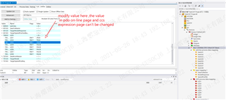

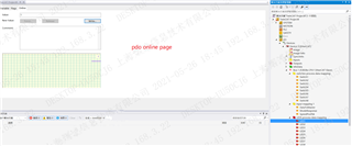

    您好:  C2000WARE 没有 sdo 情况。 因此我使用 SSC 工具 生成从站堆栈代码,并将  代码集成 到我的 CCS 项目中。
    我发现在 TwinCAT COE 联机页面中修改参数(0x8000中的 SDO 值)时、CSS 表达 式页面中的值不能更改、

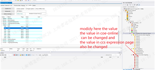

    现在我发现了另一个问题(__LW_AT__示例是 C2000WARE:f2838x_CPU1_echoback_solution)当我修改 COE 在线页面中的 PDO 值时、无法在 TwinCAT PDO 在线页面和  CSS 表达  式页面中更改该值。 但是、当我在  TwinCAT PDO 联机页面中更改 PDO 值时、可以在  COE 联机页面中更改该值、也   可以更改 CCS 表达式页面中的值。
    因此我认为我修改  了 TwinCAT COE 在线页面中的值 、该值无法   通过 EtherCAT 发送到 CCS 表达式页面(代码已下载硬件)。
    我不知道。 我是否已清除,抱歉。
    可能只有"CoE - Online tab"可用于读取值、但我不确定。 或者 TwinCAT 中需要一些其他配置来实现它、以便您可以更改选项卡中的变量。 遗憾的是、在过去、我只使用 Box#下的"处理数据输入/输出"映射更改了变量数据、您会发现它已经正常工作。
    我在下面的 TwinCAT CoE 界面上找到了一些 Beckhoff 文档、这可能对您有所帮助:
    https://infosys.beckhoff.com/english.php?content=..%2Fcontent%2F1033%2Fethercatsystem%2F2469073803.html
    我还建议您在下方链接的 ETG 成员论坛中搜索或发布问题。 他们应该能够比我更好地回答 TwinCAT 配置问题。
    https://www.ethercat.org/memberarea/en/forum.htm
