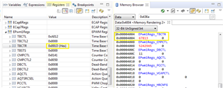

CCS 调试寄存器 CMPA 32位整数视图存储器映射匹配计数的值在24位宽总线 TBCTR 上数/下数中非常高:
条件1:TBD 计数时 TB 未被复位。 当 CMPA 匹配发生在 TBCTL=0xFFFF 以下时、通过位(31:16)进行的 CMPA 匹配计数不会导致 TB CTR_MAX 状态位切换。
ePWM 4类模块、芯片版本3中似乎存在未记录的勘误表。
1.如果 TB 重置在预设的待定时间内无法切换,适当的 WA 是否还可以利用 AQ 子模块(CTR=PRD (初级6))来扩充(CTR=CMPA (优先级5))操作限定符?
2.添加第二个 AQ 然后减少可能发生在 TB 子模块的24位十进制计数器链中的溢出 TB 计数吗?
影响 1:忽略通过16位工具链寄存器屏蔽的24位宽 TB 计数似乎会因待定固定周期的 PWM 周期过长而产生意外后果。
失效操作事件:TB 模块计数器链似乎溢出、并且复位不会在 CTR=PRD 时清除 TBCTR 计数。

    X49c 数据表 ePWM 类型4标记为24位 TBCTR 寄存器、(+8)表示 TBPRD 有效寄存器。 当 CMPA 低寄存器为位(31:16)时、32位宽内部总线(uint32_t)从 TBCTR 位23:0 (而非15:0)传输24位计数。  在16位总线中、没有办法获得24位计数、16位计数无法锁存24位匹配比较、除非 CMPA 在 TBCTR 侧为24位宽。 TB 模块的数据不正确、/16应为/24、然后(-8)允许16位低分辨率 TBCTR 计数到24位输入 CMPA、(-8)位(15:0)用于这些匹配、而不是31:16。
    TBCTR 通过32位存储器映射值 CCS 调试进行永久溢出查看。 当 CTR=PRD (红色框)达到2500计数(重新加载)时、复位不会清除计数、但周期在计数时是准确的。 我们无法验证是否发生了复位运行计数、但可以通过 CCS 调试看到它通常超过16位。 CMPA 将24位计数器链中的高位16位锁存在32位宽的内部总线上、而不是16位宽的内部总线。 工具链通过16位寄存器存储器映射位置屏蔽 TBCTR 32位宽的总线、该位置与真实的计数值不对齐。

    更糟糕的是、CMPA 被映射为高序位(31:16)、TBCTR 总线结构显示为存在位(15:0)。 因此、负载计数 TBCTR 通过32位 CMPA/CMPAHR 寄存器对乘以16位。
    看起来、如果 CCSM 复位确实有效(CTR=PRD)、那么寄存器 TBCTR 中的计数绝不能超过 TB 影子加载值。 使用16位存储器映射寄存器似乎会屏蔽前台计数事件、而不是计数器比较子模块(CCSM)内的实际十进制计数器链。
    还尝试 通过 EPWM1 Synchi 事件将 ACQSM TBCTL 或 GATE 置为有效、以触发 CCSM 重新加载计数重置、但也会失败。 已启用 PHSEN (EPWM1)、以允许 SW 事件和 EPWM2/3 CMPA 链接。 也许 CMPA 寄存器是作为 WA 的存储器映射位(31:16)、但在几个 PWM 周期之后/之前似乎会导致毫秒的无效。
    当达到2500个负载计数时、发出 RESET 应该重新载入脉宽 PRD 计数?

    您能解释一下为什么 CMPA 位置被从位(15:0)移动到位(31:16)的 x49c 工具链? 事实移动 CMPA 已完成、这表明它可能会对 TB 重置失败产生不利影响、正如我多次解释的那样。 移动 CMPA 二进制位置还有其他什么原因、尤其是记录了 x49数据表位(15:0 +8)=位(23:0)?
    BTW:
    CCS 实时调试存储器映射集(uint_32t)的点是显示 CMPA 寄存器视图的 TBCTR 计数超过(uint16_t)工具链屏蔽。 除非在溢出计数中发生 CCSM 复位,否则我们无法停止计数器递增>TB。
    在我看来、这种情况似乎解释了捕获 CH2中170ms 100%的占空比周期。 死区时间对我来说毫无意义、因为它与适当的 SVM 空间矢量调制有关。 我在 SW 中看不到任何可能导致100%占空比的时序问题、但在我看来、硬件会响铃。
    我认为这种混淆可能是因为您将 CMPA:HR 视为一个32位数字、但 TBCNT 是16位数字。
    对于计数器比较子模块、只有 CMPA 16位(无 HR)用于与 TBCNT 16位进行比较。
    高分辨率部件可被视为分数部分。 它不会进入计数器比较的路径。

    然而、CMPA 寄存器不在15:0、它被移动到每个 x49c 工具链变体 CCS 项目构建的位31:16和 CMPAHR 位15:0。 我可以理解存储器映射的32位值是下一个寄存器的一部分、但这似乎是 CMPA 寄存器视图的延伸。
    我在下面捕获了 CMPA 负载变化、SDK 匹配计数负载 CMPA 似乎不是问题。 很难想象170ms 的 PWM 空隙是由下一个周期 CMPA 匹配事件的计算(黄色框)引起的。 这些值不会将匹配计数负载偏离1250左右、只会产生很小的占空比变化、假定来自 PI 速度控制器。

    正确方法如果没有总线仲裁器或多路复用、物理数据总线或地址总线不会移位16位、根据 TRM 和数据表、这两个位都不存在。 对于通过 JTAG 进行的 CCS 调试寄存器视图、我从未见过任何 TI MCU 系列中的16位数据总线移位。
    然而、当通过 SW 更新匹配计数时、实时调试 CMPA 影子值不会改变? 我们只会看到 CMPA 影子全状态位经常切换。
    我们的其他 TI PWM 模块 CCS 调试 XDS100v2调试、我们看到 CMPAA/B 寄存器更新为10Hz 匹配值。 在 CCS 实时寄存器视图中、我们只能看到 x49c 是 CMPA 位31:0 TBCTR 计数变化。 这不是在正确的 TBCTR 计数值发生匹配计数的实时芯片确认。 如果无法在10Hz 时看到 x49c 寄存器的 CCS 调试实时芯片视图的值变化、该怎么办?
    我们没有在 TRM 中显示这些内部连接...
    当寄存器存在数据总线31:16且没有任何支持证据时、谁会认为 CMPA 与 TBCTR 15:0匹配? TI 不应期望任何具有微处理器总线结构知识的人员接受技术参考中未描述的不完整要点。
    同样、影子值不会改变 CMPA 向下钻取通常是空白的、这使得存储器地址偏移到 TBCTR 的时间更合理、更高的整数计数31:0以某种方式延迟 TBCTR 复位。 在 EPWM1主器件零328µs 事件中、这种情况似乎更多、并且占空比 CMPA 要宽得多10µs μ s、同时在每个 μ s 加载的 Synco/Synci 从器件中 CMPA 的锁定影子值也非常不同。 328µs、x49c ePWM 模块锁定 CMPA 影子寄存器的中断服务例程是否要快速?
    对于每个10Hz 器件读取、所有3个 CMPA 的值几乎是相同的并循环的。 要与 TBCTR 31:0进行比较的主/从影子值 CMPA 不会移动! 当 CMPA 寄存器位(31:0)实际上是 TBCTR 计数值时、也许您认为它是匹配值。
    TBCTR 也是16位宽。
    有什么想法、为什么影子值 CMPA 不会在寄存器向下钻取 EPWM1、2、4时递增? 似乎只有第一个 CMPA 匹配计数保持持久、并且没有加载更新。
    您是否在 CCS 中具有持续刷新?
    是的、首次加载后仍然不会进行影子更新。 然而、占空比 EPWM-1大于 ePWM-2 10µs μ s、ePWM-4被载入相同的 CMPA 影子值。
    再次注意捕获显示 CMPA 向下钻取(15:0)、但存储器映射区域(31:16)、仅显示更新的单元格。 有时、在空白点击存储器映射单元锁定 GUI 时展开下拉菜单、必须关闭 CCS。 寄存器和表达式视图之间的切换截断/空白之前的 CMPA 寄存器深入了解任何 EPMW、更新了 CCS 9.3。 在早期 CCS 版本中发生了寄存器单元消隐、但未启用实时芯片。
    您在寄存器视图中看到的是影子寄存器。
    活动寄存器是内部的、您无法查看它。

            EPWM_enableGlobalLoad(obj->pwmHandle[0]);
            /* Set global shadow register loads trigger on Synci or count zero */
            EPWM_setGlobalLoadTrigger(obj->pwmHandle[0], EPWM_GL_LOAD_PULSE_SYNC_OR_CNTR_ZERO);
            /* enable global loads for these specified register */
            EPWM_enableGlobalLoadRegisters(obj->pwmHandle[0], EPWM_GL_REGISTER_CMPA_CMPAHR);
    如果您已启用 EPWMXLINK 寄存器、则在更新一个 CMPx 后、该值应自动链接。
    只将 CMPA 值右键、而不是影子加载事件触发器。 再次测试了 CMPA 的全局更新触发器、但它不能用于上述代码 EPWM1、2、4。
    因此、您的 CMPA 根本不会更新?? 我开始想您的代码中的某个位置、它正在被覆盖、
    链接和全局更新*似乎不起作用。 也许无法使用具有全局和链接的主/从(Cnt0/Synci/Synco)?
    否则,它们都可以*正常工作,但 CMPA 更新值在驱动相电流时效率会降低。 该条件(如果为 true)表示周围 Instaspin 代码出现某种旋转角度计算错误?
