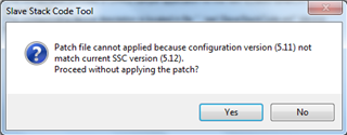

我已经按照 SPRUIG9中的指令操作、但是当我到达第8.5步时、从器件不会到达"OP"状态。
按照步骤使用 v5.12生成从站协议栈源时、C28xx 已显示在自定义选择中。 但是、单击"OK"时、会请求 SSC 工具配置文件、因此我指向 controlSUITE 中的 SSCToolC28xPatch 中提供的"C28xx_Config.xml"。 单击"是"以继续包括外部文件后、另一个弹出窗口指示无法应用补丁文件(如下所示)。 "C28xx_Config.xml"是要选择的正确文件吗?
最初、在取消选中调整"在同步任务开始前保持在预操作状态"之前、从器件不会经过"pre-OP"。
是否缺少任何其他步骤来使 EchoBack 样本正常工作?

    您好、Aaron、
    很抱歉耽误你的时间。 您需要下载并使用适用于 TMDSECATCNCD379D 的 SSC 工具5.11版。

    我在 EtherCAT 站点上查找了 SSC 5.11版本、但无法找到它。
    缺失的步骤似乎是按下"切换自由运行状态"。 启用后、从器件在不调整最初提到的主器件设置的情况下达到 OP 状态。
