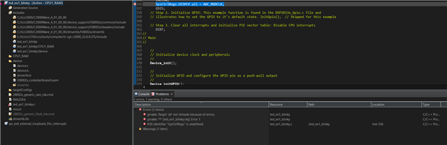

我将 globalvariables.c 添加到了我的项目中。 我还将 include 文件夹链接到了我的项目。 我从最新版本的 C2000ware 中抓取了整个公共库文件。 globalvariables.c 文件中的所有变量都将出现相同的错误。 不确定如何解决此问题。
感谢您的帮助、谢谢!

    我导入了 LED_ex1_blinky 项目、然后将代码添加到主.c 文件中。 我获取 SysCTRLRegs 未定义。 这是在 globalvarablesdef.c 中定义的、并且我也链接了项目中包含的公共头文件和头文件。 不确定如何解决此问题。
    Adrian、
    正如我在上一封邮件中所说的那样、您不需要  globalvarablesdef.c  您不需要  SysCTRLRegs
    在本例中、您应参考
    C:/ti/c2000/C2000Ware_4_01_00_00/driverlib/f28002x/examples/led/CCS/led_ex1_blinky.projectspec
    SYSCTRL 通过 DriverLib API 在 device.c 中完成
        // Set up PLL control and clock dividers
        SysCtl_setClock(DEVICE_SETCLOCK_CFG);
        // Make sure the LSPCLK divider is set to the default (divide by 4)
        SysCtl_setLowSpeedClock(SYSCTL_LSPCLK_PRESCALE_4);
    谢谢、此致、
    桑托什
