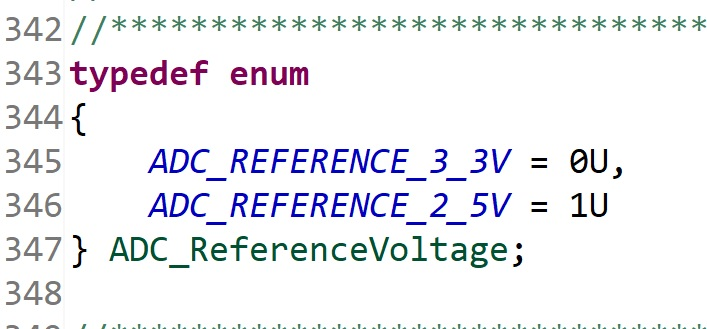

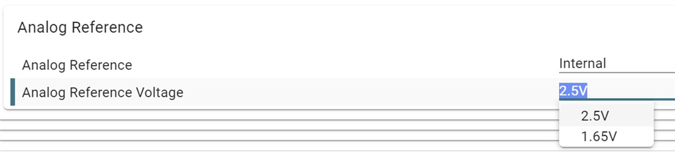

该控制器能够设置3.3V 基准电压、该基准电压在配置器选项中不可用。 仅存在1.65V 和2.5V 电压。 我们应该为3.3V Vref 做些什么?

    您好、Sudip、
    很抱歉耽误你的回答。  对于3.3V 内部基准模式、请选择1.65V、因为当选择3.3V 模式时、这是所选择的内部模拟基准电压。  TRM 的第16.2.3.2节中提到了这一点:
