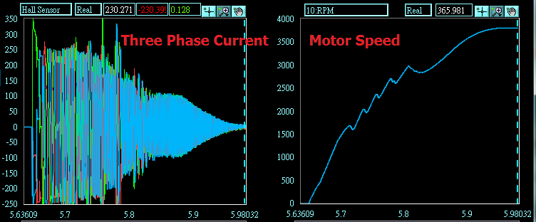

尊敬的 Sirs:
  我不知道为什么在高电流下无法很好地控制估算器。  电流可在250A 以内很好地控制、但超过250A 估算器会导致角度和速度计算问题。
    是 InstaSPIN 还是 eSMO?

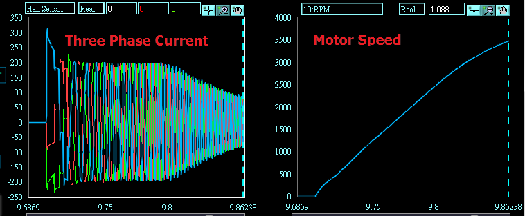

      如果我设置200A、电机可以从0转至最高速度、但如果我设置为250A、则电流将在速度增加期间发生变化。 我使用 HIL 检查我的控制器。 因此 、电机温度不会改变。 我不使用磁场减弱。 我不知道为什么 无法很好地控制估算器。
    使用200A 的相电流
    使用 250A 的相电流
    使用 250A 部分放大倍数的相电流

    如果您使用的是 HIL、则不会处理电机的非线性。 在这种情况下、我怀疑用于电流感应和/或任何稳压器/模型的调节。 我建议更改此缩放比例、将反馈推至适用于您的类似值。

       我尝试更改不同的缩放比例、但都是相同的。   在速度增加期间、250A 电流将发生变化。 但是 、如果我可以使用霍尔传感器控制到600A、则没有问题。

    您使用的是什么电流传感器? 电流感应信号上是否添加了滤波器? 滤波器的截止频率是多少? 另请检查感应电流是否超出 ADC 采样范围。
