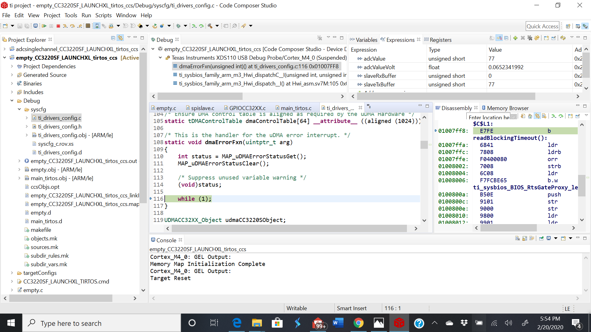

    感谢您的回复、继续我的项目非常有帮助。 遗憾的是、我在提出问题时出错了。 我实际上在使用
    F28379D 控制卡和 R4.1控制卡集线站。 我正在尝试在控制卡和 CC3220sf - LaunchXL 之间实现 SPI 通信。
    要传输的数据是 ADC 值(连续读取)、该值由 CC3220sf (从器件)读取、然后由 F28379D 控制卡(主器件)接收。 我配置了所有内容、甚至握手过程似乎都可以正常工作。 我使用示波器来调试信号并更改代码。 除此之外、我发现调试代码很困难。
    我真的尽力了、但我很难理解编码部分。 代码卡在某个头文件的循环中、有时也会出现异常。 我已添加代码和停止位置的屏幕截图供您参考。  如果您能帮我解决这一问题、以便我能够继续、我将不胜感激。

    感谢您的回复、从器件(CC3220sf)卡在 DMA 函数中。 我已为此添加了屏幕截图。 我不知道如何解决它。 我为这个问题挣扎了好几个小时。 任何解决方案都将是我的一大推动力。

    尊敬的 Varun:
    您最终进入 dmaErrorFxn 的典型原因是将指针传递到无效地址、或在前一个传输完成之前调用新的传输。 是否可以验证 adcValue? 您似乎是将其直接分配给缓冲区。

    尊敬的 Varun:
    SPI_transfer 需要一个数组、如原始的 spislave 示例中所示:
    unsigned char slaveTxBuffer[SPI_MSG_length];
    您需要将 adcValue 的内容复制到此数组中。
    Sarah
