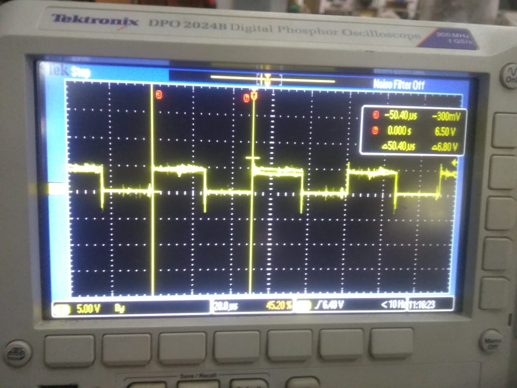

    主席先生,
    这是我的编码器输出脉冲。 我可以在边缘看到一些振铃、尽管噪声不大。 我计划放置一个2.2k 和3.3k 电阻分压器、并将其输出连接到用于 A、B 和 I 信号的 DSP 引脚。 什么是"高"和"低"值。
    这是否正常。
    感谢您的评论和建议。
    边缘处的微小振铃应该可以。如果您将逻辑电平设置为3.3V、则应该会很好。
    主席先生,
    “如果您将逻辑电平设为3.3V……………… "  请详细说明这一点。
    这是否意味着分压器上的输出电压应约为3V、编码器输出为5V
    但是、由于边沿上的振铃、电位计分压器的输出电压可超过3、3V。 这会有什么问题吗?
    是的、
    对于振铃、应该可以、否则您将发现。 现实世界的信号不一定是完美的。

    电位计分压器输出端的振铃电压峰值超过3、3V ...这将到达 DSP 引脚...这是否正常?
