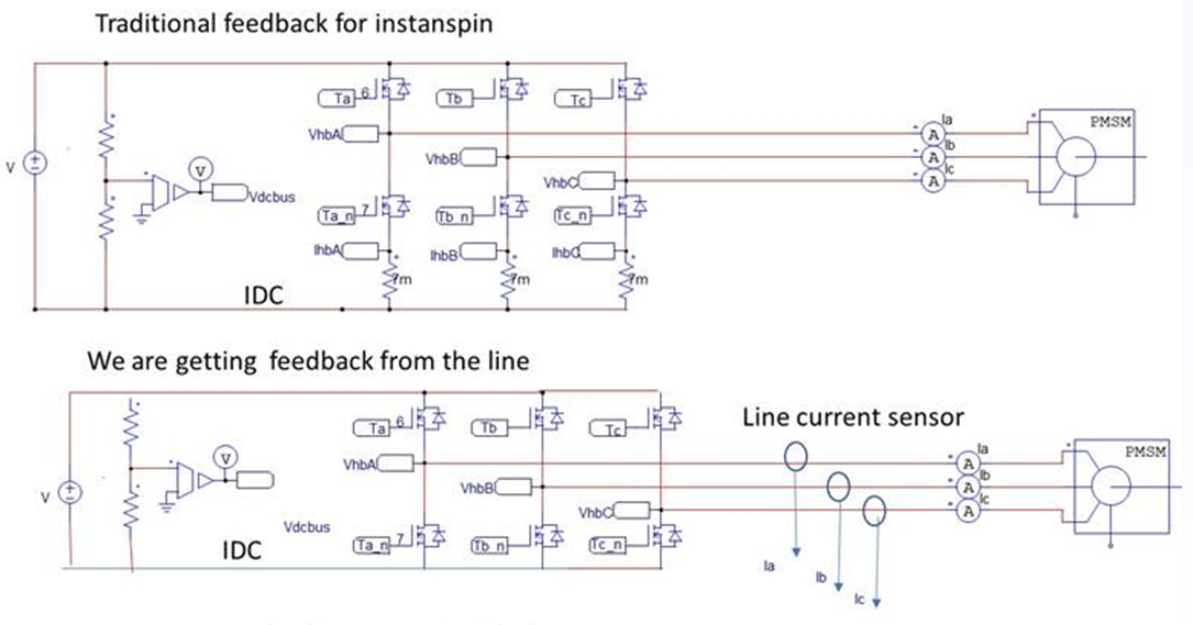

我有一位客户使用 TMS320F280041C 来控制电机、他们使用 IGBT 模块进行电机驱动。 他们使用的模块是闭合的、因此不允许在模块中放置感应电阻器。 他们计划使用磁性电流感应 IC 来测量"线路"(模块与其电机之间)上的电流、而不是集成到模块中的电流感应电阻器。 他们使用的代码适用于顶部图像、但他们的控制感应方案将看起来像底部图像。
他们的问题是:为了考虑电流感应拓扑的变化、需要在软件中进行哪些更改? 如果您想了解更多详细信息、请告诉我。
Daniel
    在 motorControlSDK 的示例实验中、不需要更改更多的附加代码。 客户只需在 user.h 中设置正确的"USER_ADC_FULL_SCALE_CURRENT_A"值、并 在 hal.h 中设置 HAL_readADCDDataWithOffsets()中的"CURRENT_SF"符号
