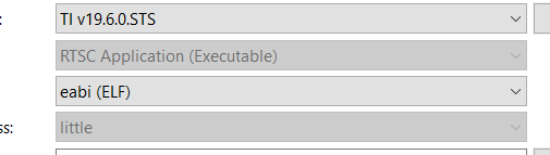

    添加了、无更改。 报告的错误是"ROV only supports ELF object files" (ROV 仅支持 ELF 目标文件)从 xxx.out 更改为 xxx.elf 导致相同的问题。

    您使用的是什么 SYSBIOS 版本、XDC 版本和编译器版本?
    此外、您使用 的是板载 xds100v2、还是如何连接该板? 在启动 UIA 之前、您需要在目标上加载和运行。
    你(们)好,JW
    看一下您之前附加的图片、它看起来就像您在使用
    SYSBIOS:6.76.04.02
    XDC 工具:3.55.02.22
    C28编译器:19.6.0 STS
    我已修改项目、以使用与您相同的工具链、并测试了 COFF 和 eabi 格式。 执行分析图应以这两种格式工作。 此处附上修改后的工程。 请尝试此操作。
    e2e.ti.com/.../uia_5F00_ex1_5F00_execution_5F00_analysis_5F00_v2.zip
    将输出文件设置为 ELF 可解决问题。  感谢 你的帮助
