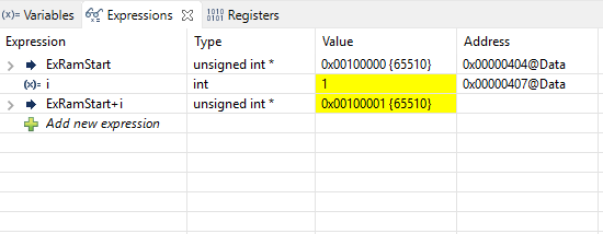

我正在尝试从0x00100000到0x00100008访问 CS2区域中的地址。 按照 技术参考手册、EMIF 已配置为异步模式。 对于读取/写入16位字、A0被连接至 EMxBA1、[A7:A1]被连接至[A6:A0]。 但是、从逻辑分析仪(Signaltap II)中可以看到28377d 的输出地址不正确。 CS2信号保持为1。 RNW 为0。 惊叹于1。 此外、CCS 中监控的指针是正确的。 这很奇怪。
我附加了我的代码。 有人可以给我一个提示吗? 非常感谢。

    您能否确认您已在电路板上检查了器件与存储器之间的 CS2引脚连接、或者您正在探测引脚的位置? 您能否简单地通过写入 GPIO 切换位(在 GPIO 模式下)来切换该引脚、并查看是否能够在示波器上看到切换。

    我非常仔细地检查了连接。 我可以在 GPIO 模式下切换该引脚。 我可以从示波器看到切换。
    此外、我检查了 SignalTap 的结果、在执行 for 循环时、没有任何数据总线(0000h)。 然而、当 for 循环完成时、最后一个值被放置在数据总线上(6666h)。
    我期待您的反馈。
