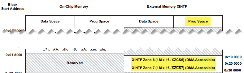

    [引用 user="Peter Adamcik"]4. C28346是否可以从外部存储器运行代码? 我检查了手册、似乎找不到。 虽然从内部存储器中可以说是258K。[/QUERP]
    是的、这由程序空间中 XINTF 地址的可用性表示:
