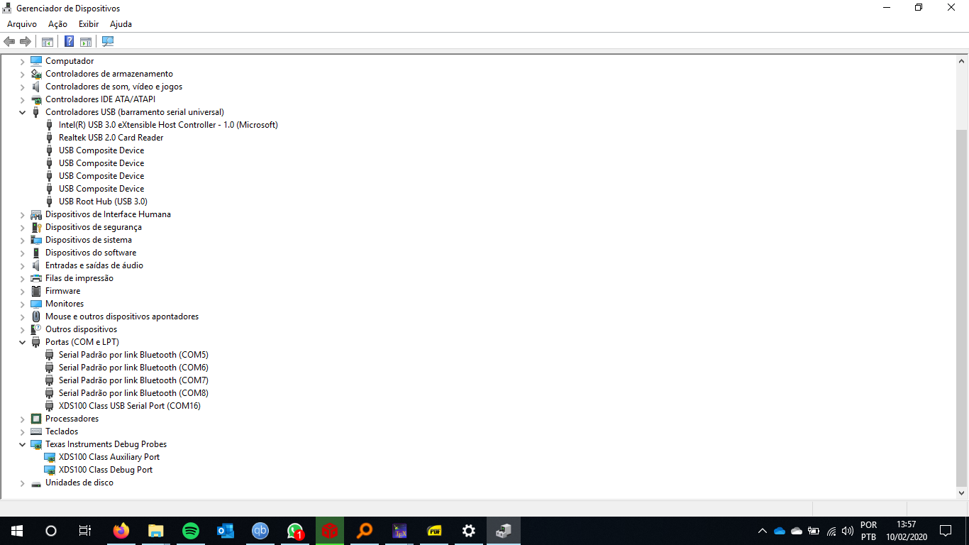

我在这个板上工作了一年、我遇到了很多我能够解决的问题、但这个问题我似乎找不到解决方案。 我从昨天开始尝试调试时收到此错误。
我浏览了 C2000 MCU JTAG 连接调试 pdf、但在我的控制板中找不到 TRSTn 和 XRSn 引脚、在文档中、似乎设备管理器中应该有3个条目、如下所示。
此外、当修整调试配置(尝试查找"修改 CCS"On Connect"操作"、我无法找到)时、我更改了使我的调试无法自动连接的内容。
感谢您的任何帮助。

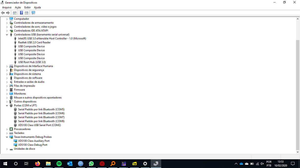

    因为它可以与其他器件正常工作、所以我们可以排除驱动程序问题。
    您能否同时使用好板和坏板拍摄 Windows 设备管理器的图片?  在您之前的图片中(我们假设这是坏板)、它仅显示1个 XDS100连接、此时仿真器应该有2个(1个、另一个是 SCI 反向通道)。
    如果正常的电路板显示2个 XDS100、我们可能需要重新编程 FDTI 芯片、如 JTAG 调试应用手册中所示。

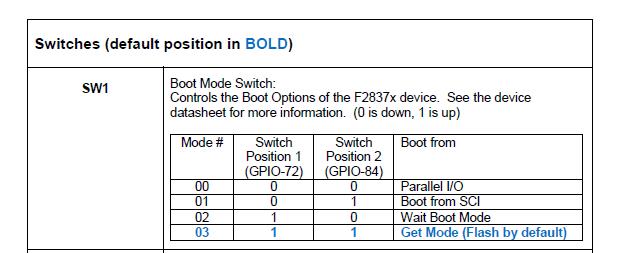

     此外、请将器件置于等待引导模式、以排除程序/闪存执行阻止仿真器访问的问题。
    感谢您的耐心等待。
    我已经尝试等待引导模式、但没有结果。 现在、我只能在周一打印设备管理器。 `ll,我也要在星期一重新编程 FTDI 芯片。

    如图所示:
    第一个是工作板
    第二个是故障电路板
    如您所见、两者看起来相同、我唯一能看到的区别是 COM 端口号。
