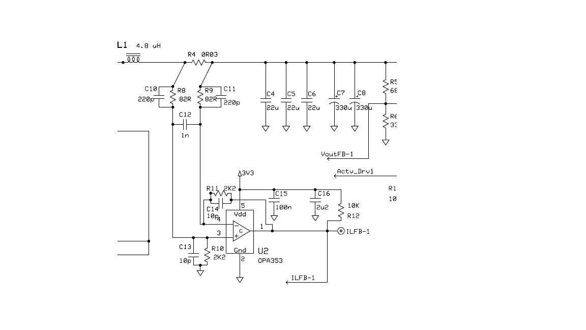

参考 DPS Booster Pack 的原理图:
U2的输出(OPA353)为何通过10K 电阻器连接到 Vdd 3.3V?
这是用于馈入 ADC 输入的电流感应电阻器的差分放大器。 我看不到将 ILFB-1绑定到3.3V 的任何原因?
    John、
    您可以正确地看到、R12在操作上不是必需的。 我认为、它的目的是在 U2出现故障时将 ILFB 网络拉高(这将触发过流跳闸)。
