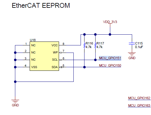

大家好、
我的客户希望即使在 F28388中没有代码时也对 EEPROM 进行编程、这与 ET1100独立对 EEPROM 进行编程的方式类似、 但是 、从下面的参考设计来看 、如果 F28388中没有配置代码、似乎无法对 EEPROM 进行编程、如果客户希望独立对 EEPROM 进行编程、是否有任何可能的解决方案可以解决此问题?
    为了澄清这一点、他们想要通过 EtherCAT 主站连接对从 EEPROM 进行编程、而不在从站上运行任何 EtherCAT 初始化/配置代码?
    Chris
     尊敬的 Chris:
    这是正确的、与 ET1100类似。
    这很不可能。 F28388D 至少需要启用 ECAT IP、时钟和 GPIO、然后才能进行基本主器件通信。
    Chris
    尊敬的 Chris:
    如果这是不可能的、另一种解决方法和更好的解决方案是客户编写一个阵列来存储外部 EPPROM 数据、 并下载到闪存、运行初始化代码时从闪存读取这些数据、然后通过 I2C 将这些数据写入外部 EPPROM、是否可以这样做?  这样、客户就不需要使用 ECAT 工具将数据下载到 EPPROM。
    如果其电路板上的 I2C GPIO 也连接到外部 EEPROM、那么这是可行的。
    但是、如果他们要加载代码、那么为什么不执行我之前介绍的基本 EtherCAT 外设设置、以便他们只需使用 EtherCAT 主站对 EEPROM 进行编程?
