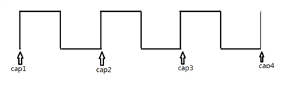

我使用 ECAP 模块来实现频率计数器。
我用来实现它的方法是捕获4个上升沿、
并使用了 cap4的时间戳减去 cap1的时间戳、然后将其除以3 (作为1个周期节拍)。
最后、将60M (系统时钟)除以一个周期来获得频率。
我使用了一个波形发生器来获得20kHz 方波源、也使用了
示波器、以确保源频率正确。
但我的频率测量结果始终低于实际频率(约400Hz)。
当我使用 CPU 计时器中断来生成我自己的20kHz 方波(每25us 切换 GPIO)时、该测量似乎效果更好。 (20013Hz)。
但我希望最大程度地减小5Hz 内的差异。
ECAP 设置错误还是系统时钟不够准确?

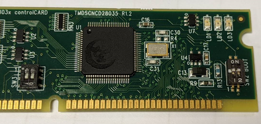

    我尝试使用外部晶体(controlCARD 上的外部20MHz)、方法是添加一个称为 XTALOscSel 的函数(在 DSP2803x_sysctrl.c 文件中)。
    但是、添加此函数后、我的程序似乎冻结了。
    我是否错过了任何步骤?
    (以下链接是我参考的)
    e2e.ti.com/.../754713
    PoWei、
    您能否确认是否已组装 C30、C31和 X1?
    Cody
    你(们)好
    是的、组装了 C30、C31和 X1。
    我只是在程序的顶部添加了 XTALOscSel 函数。
    我是否错过了与此函数相关的任何设置?
