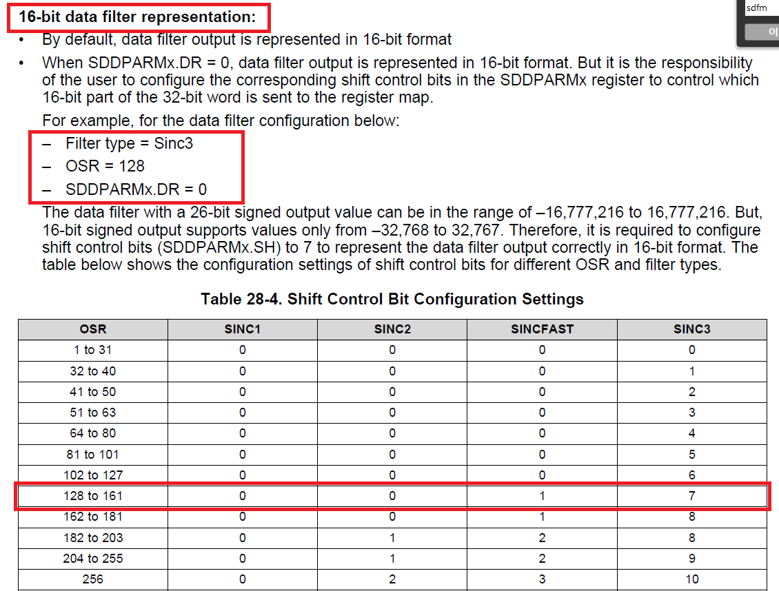

在示例操作期间、我有一个问题。
示例= fcl_f2838x_tmdxiddk_cpu1.project
(使用:tmdxiddk279d (电机驱动器评估版)、tms320f28388控制卡(MCU 评估版))
滤波器设置中的滤波器设置。
OSR = 128、SINc3、SHIFT 位= 7
参考 TRM。我知道。
但是、该示例使用6位。 (源代码如下。)
为什么它不同?

    Manoj、感谢您的回答。
    但我不明白。
    我查看了数据表。
    SINC3 =移位位7。
    为什么选择移位 位6?
    谢谢你。
    让我尝试用一个示例来解释这一点:
    当 OSR = 128时、当 SD 调制器施加大于(或)等于 Vcliping (最大差分电压输入范围(AINP-AINN))的差分电压时、sinc3滤波器将提供2097152的数字输出。 SD 调制器 DS 中定义的该 Vcl削 波。 例如:在 AMC1305L25中、表7.10电气特性将 Vcl削 波定义为312.5mv。 因此、当施加的差分输入超过(或)等于312.5mv 时、SD 调制器被称为工作饱和。
    16位有符号滤波器输出可以表示从-32768 (0x8000)到0x32767 (0x7FFF)
    当 SD 调制器以+ve 饱和电压运行时:差分输入电压>=+320mv、OSR = 128的 Sinc3滤波器将提供 2097152的滤波器输出、当您向右移6时、将提供32768。 该数字超出了16位有符号滤波器可以表示的最大值。 这就是您将右移7位的原因。 但是、当您确保在线性满量程范围(在表7.10中指定)=+/-250mV 时、不会出现此问题。 在这种情况下、如果使用右移6、因为滤波器输出无法达到大于32767的任何值。
    简而言之、如果您确保在线性满量程范围内运行 SD 调制器、则对于 OSR = 128 Sinc3滤波器、您可以右移6、而不是7。
