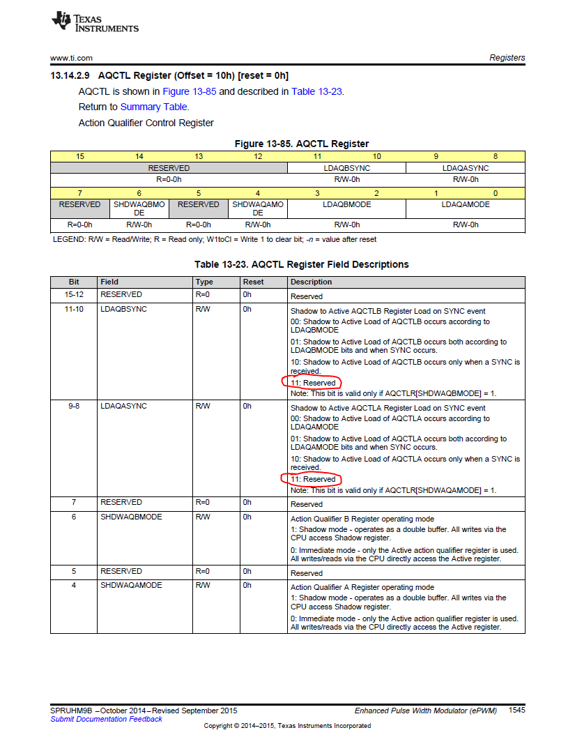

在《TMS320F2807x Piccolo 微控制器技术参考手册》(SPRUHM9B)中、图13-22 (AQCTLR[SHDWAQAMODE])和13-23 (AQCTLR[SHDWAQBMODE])与表13-23 (AQCTL 寄存器字段说明)之间似乎存在冲突。
表13-23说明了保留位字段 LDAQASYNC 和 LDAQBSYNC 的值11b。 它还指出位字段 LDAQAMODE 和 LDAQBMODE 的值11b 将冻结更新。 请参阅下表。
但是、在图13-22和13-23中、它规定了相反的情况。 即
- 11b 保留在位字段 LDAQAMODE 和 LDAQBMODE 中
-位字段中的11b LDAQASYNC 和 LDAQBSYNC 将冻结更新
请参见下图。
哪一项是正确的?
Fearghal Kineavy
    为什么要使用0b11? 使用其中一种有用的模式。
    我们正在创建一个 ePWM 行为模型、并希望确保我们具有正确的行为。 现在、我们不使用冻结功能、但如果我们希望将来使用冻结功能、那么我们需要知道由哪个寄存器控制它。
    它连接到零、因此它冻结/无负载。 但是、我们实际上没有使用该功能的客户。
    好的、谢谢。
    那么、为了澄清一下、将 LDAQAMODE 或 LDAQASASYNC 设置为11b 将冻结 AQCTLA 活动寄存器吗?
    是的
