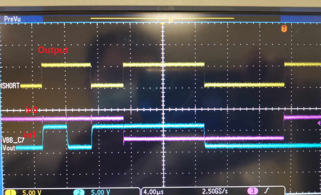

我的客户使用 CLB 来实现逻辑功能。 他们面临 一个奇怪的问题   、即 CLB 输出在实际应用系统中不正确、而仿真显示逻辑计算正确、而在 F280049 Launchpad 中执行类似操作不会重现此问题。  配置块如下所示:
因此、输入和输出的波形应该如下所示、我使用 F280049 Launchpad 完成了这一操作:下面的波形是我们想要的、是正确的。

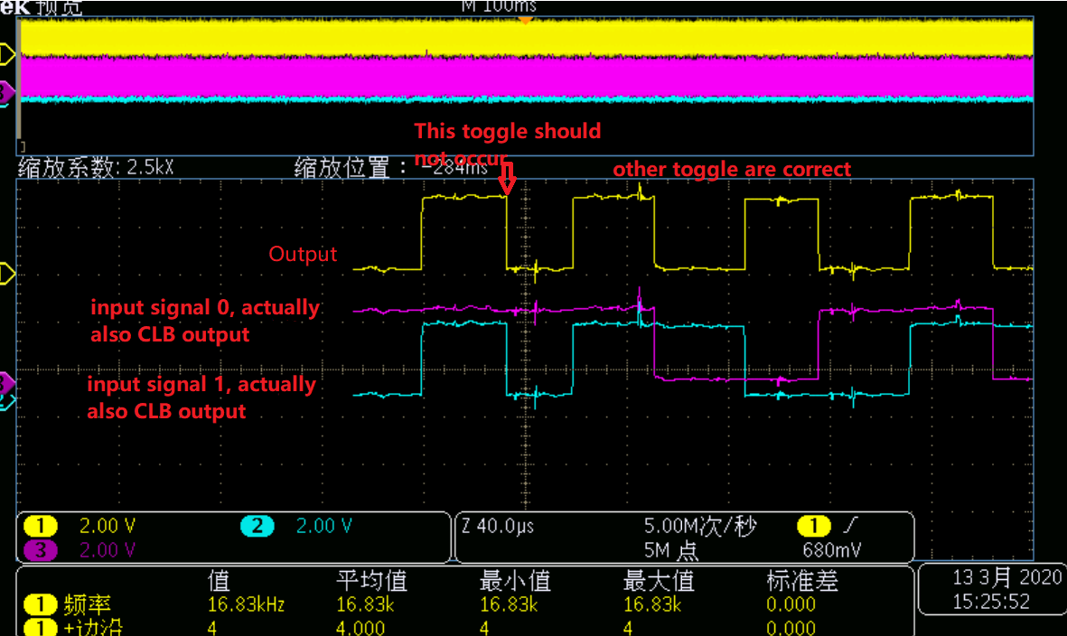

但在客户的系统中 、波形的两个输入来自其电机编码器信号、在这种情况下、存在问题、有时输出错误。 为了查看两 个输入是否有噪声、实际上它们使用两个 CLB 输出来显示输入信号、我们可以看到这些进入 CLB 模块的信号是干净的、在大多数情况下输出是正确的、 但遗憾的是、有时 输出错误、如红色箭头所示。 我们不知道为什么。

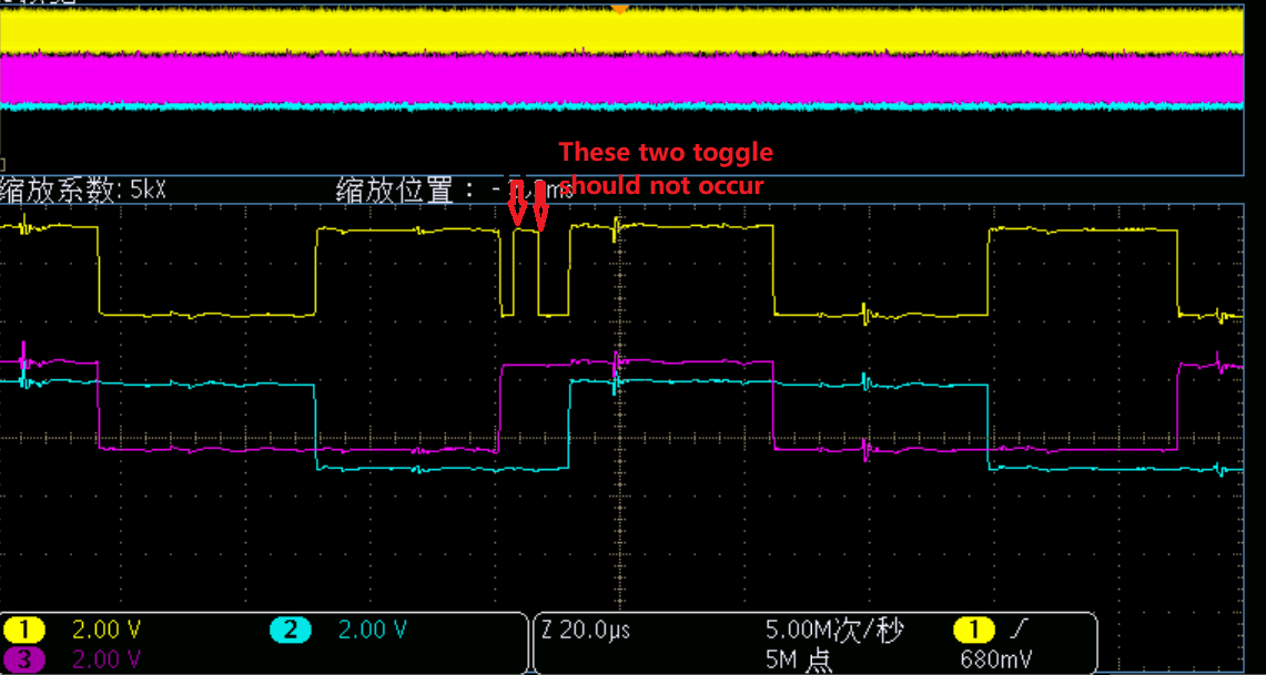

更进一步  、我们还发现了更奇怪的输出波形、如下所示、我们认为可能存在一些影响输出的噪声、并尝试添加 CLB 配置的逻辑滤波器来过滤输入两个信号、但它不起作用、仍然存在问题。
是否有任何关于如何解决此问题的建议? 谢谢。
    由于您说逻辑在 LaunchPad 上按预期工作、但由于噪声导致客户系统出现故障、
    是否可以尝试在 GPIO 中启用输入限定逻辑?
    监视输入信号并观察噪声脉冲宽度、并相应地设置 GPIO 鉴定参数。
    通常、转换期间编码器输入可能会产生噪声、最好启用 GPIO 鉴定。
    如果噪音确实是问题的根源、这应该可以解决问题。
    请尝试并告知我们结果。

    感谢您的确认、是否可以首先使用 GPIO 滤波器(禁用 CLB 滤波器)进行调试?
    不清楚为什么噪声会在您打开滤波器的情况下传播。
    可能需要的是微调滤波器设置以消除噪声。
    您的鉴定脉冲宽度设置可能不足以消除噪声。
    您能否捕获编码器输入端的噪声? 这将让我们对噪声脉冲有一些深入了解。
