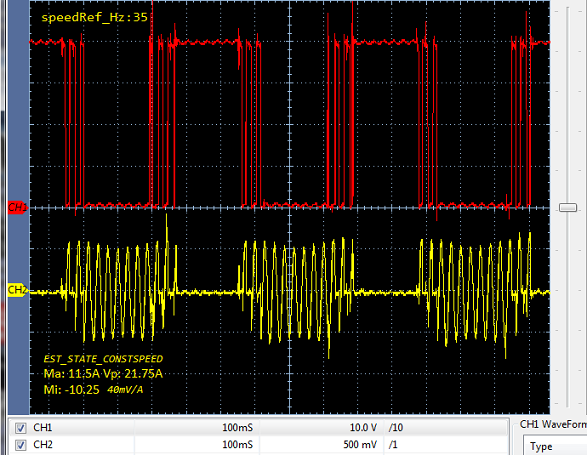

    奇怪的 是 EST_State_IDRATED 跳闸 CCMP TripINx 故障电机的速度为40Hz、与 LC 期间相同、不会失速。 在 EST_State_CONSTSPEED 中、奇数部分是在启动后相电流降低了6A、然后再次峰值到接近18A、这允许在进入 EST_State_CONSTSPEED 之前使电流稳定。 为什么在稳态速度下相电流幅度增大?

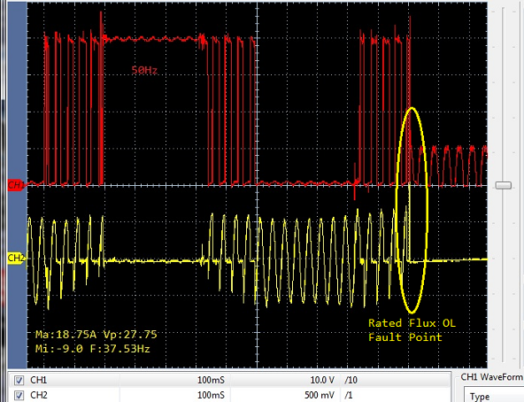

    上面的示波器捕获看起来与  EST_State_RS 一样、它运行以代替 EST_State_Rated 磁通_OL。 我们注意到它以非常相同的方式上升、然后通过梯形波下降、转子失速! 也许是因为、无论 CCMP 阈值设置为2358 (68Amp)、OC 突然跳闸的原因。 甚至会使 CCMPx 直流滤波器变硬以忽略 H/L 瞬变。 POINT EST_State_ID 仅适用于 ACIM。

    将 CONST 等待设置为零、电流仍在累积(示波器捕获)、但在  应成为 EST_State_RS 的第一部分的过程中快速触发故障。 上面的示波器捕获似乎推断 EST_State_RS 再次运行。 BoostXL 如何避免在定制逆变器硬件中出现严重问题和错误行为的示波器上方显示的电流故障感应器。

    这就是所有这些都变得很糟糕的地方! 请注意、当 RatedFluxOL 被启用时、CL 内某处的即时电流峰值。 由于 EstOLrated 产生的电流波形(仅20Hz)为梯形失速转子、因此看起来像另一个状态 RS。  电流在斜升过程中从 mA:4.2A 缓慢上升至该峰值(CH2)。 但电流将下降0.33秒

    将 FS 奇怪地降低至40A、然后 EST_State_RatedFLUX_OL 实际上会继续50Hz、像链锯这样的蜂鸣电机最终会触发直流故障。
