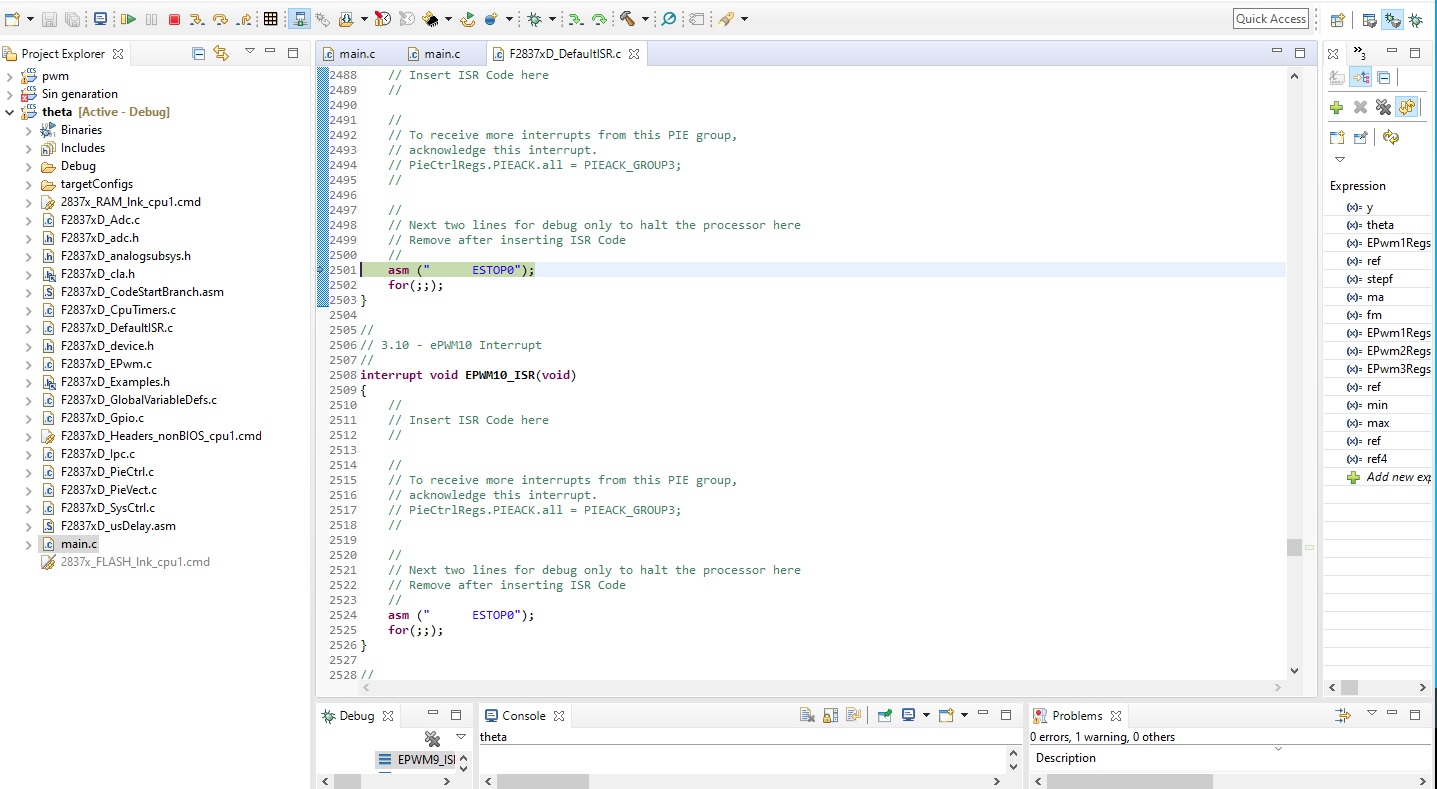

我打算运行一个三相系统(每相三个逆变器)、下面写入的代码仅在 未对 PWM9进行编程的情况下构建、调试和运行。 但是、当我对 PWM9端口进行编程时、程序会成功构建和调试、但不会运行。 而 是弹出附加页面(F2837xD_DefaultISR.c)、系统无法正常工作。 我真的不知道如何解决这个问题。 当我配置 PWm10、PWM11、PWM12时、也会出现相同的纸张...
我是否需要向项目中添加特定文件?

    我认为这是由于以下代码行中的拼写错误造成的。 未分配 EPWM9中断的 ISR、导致执行默认 ISR。 由于 EPWM10 及以上实例 ISR 也未配置、因此将执行相同的解 ISR。
    [引用用户="Marius Jiope ]
    PieVectTable.EPWM8_INT = &epwm8_isr;
          PieVectTable.EPWM8_INT = &epwm9_isr;
    [/报价]
    Vasudha
