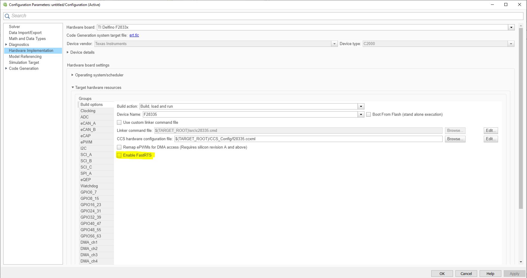

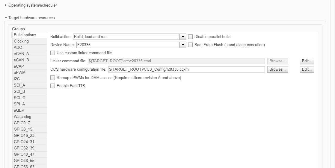

    如果您使用的是最新版本的 MATLAB、则还需要取消选中 FastRTS Support。
    此设置应使编译正常工作、然后代码应适用于 F2823x。

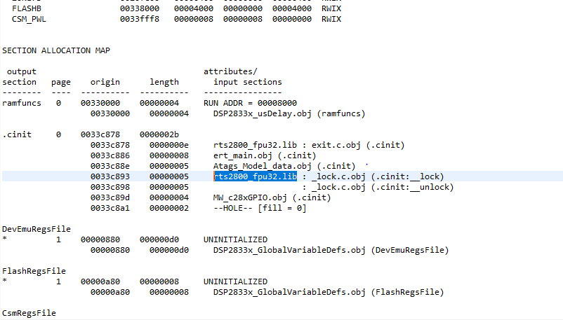

    Venkatesh 您好、
    我注意到、在将生成的工程导入到 CCS 中并编译映射文件后、会使用 FPU 库生成该工程。
    尽管我已经进行了一些更改、但它没有应用或未链接、但我没有获得。 我已附上屏幕截图供您参考。
