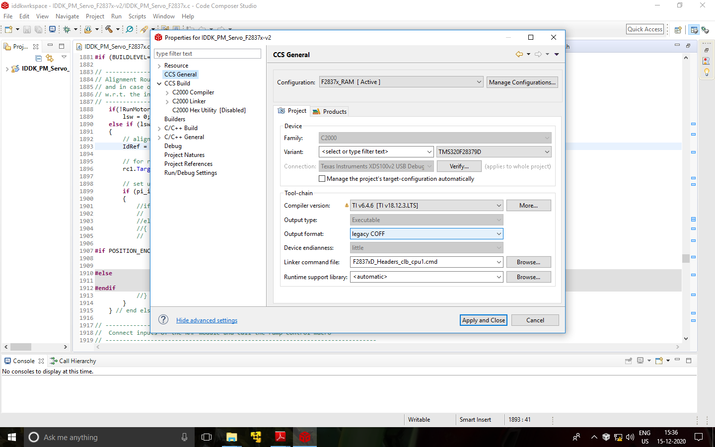

    我得到了以下错误。 请帮助我解决这个问题。 我下载并安装了新的编译器版本、并尝试构建项目。 我收到98条警告、下载代码时、套件未响应 ENABLEFLAG = 1。
    最初编译器设置与下图类似:(套件在 ENABLEFLAG=1时做出响应、并测试了所有4个构建级别)
    下面是新的编译器版本设置。 使用此 ISTTICKER 时、EnableFlag = 1不会增加。

    非常感谢您的回复、但对于新的编译器版本、该套件不响应 EnableFlag = 1。 请帮助我解决此问题。 请检查上述帖子以了解我所面临的新问题(编译器版本的图像)

       非常感谢您的回复。 我指的是 IDDK_PM_Servo 项目。 最初使用较旧的编译器版本时、系统工作正常、但使用新编译器时、IDDK_PM_伺 服不响应 ENABLEFLAG = 1命令。 即使在连续刷新选项之后、ISRTICKER 也不会自动增加。

    当您单击 IDDK_PM_Servo 项目中的"暂停"按钮时、它是否卡在特定函数或地址中? 当您重置并重新启动应用程序时,它是否会转到 main()的开头? 如果是这样、您能否单步执行代码并尝试确定它是否完全进入 EnableFlag 循环?

    当我使 EnableFlag = 1时、ISRTIker 不会自动递增。 根据您的建议、我暂停了会话、光标卡在 F2837xD_SYSCTRL.c 文件中...

    好的、因此 IDDK_PM_Servo 项目甚至不会将其添加到代码中它检查 enableFlag 的部分。 它一直在等待 PLL 锁定。 但是、SCI 项目没有这个问题? 我认为这个版本的 IDDK_PM_Servo 项目使用一个相当旧的 F2837xD_SYSCTRL.C. 尝试将其切换到 V210版本、该版本对 SYSCLK 配置进行了一些非常重要的更新。
    或者、如果您能够、请切换到 C2000Ware 电机控制 SDK 、该 SDK 包含适用于 IDDK 的新项目和最新版本的器件支持文件。

    我认为引入新 SYSCTRL 文件的最简单方法是备份 v170文件夹中的现有文件、并将其替换为更新版本。 您将需要同时针对 F2837xD_common\source\F2837xD_SYSCTRL.c 和 F2837xD_headers\include\F2837xD_SYSCTRL.h 执行此操作 我没有硬件来进行全面测试、但这一更改确实允许我使 ISR ticker 递增。
    或者、您可以打开项目属性并编辑路径变量、将 F2837x_install_root 从 v170更改为 V210 (或您决定尝试的任何版本)、这将用最新版本替换所有器件支持文件、但会有一些构建错误需要您解决。
