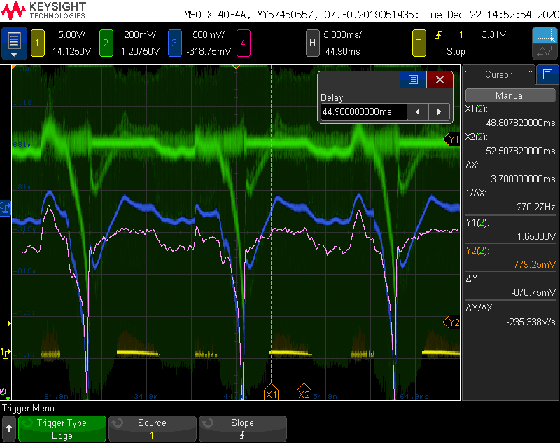

    下面是一些失去控制的更好的照片。 我尝试将死区时间增加到400ns、这似乎没有影响。 我认为我不会遇到击穿问题。
    蓝色= A 相分流器
    绿色=以增益20运行的 DRV 分流放大器在 A 相上的输出
    黄色= A 相低侧 FET 的栅极
    如图所示、在异常情况下、有大量电流流经低侧。 第一幅图已缩小、第二幅图已放大  DRV 分流放大器信号的输出(绿色)。
    电流和电压感应信号对于电机驱动而言似乎不够好。 请尝试使用 lab01b 和 lab01c 首先验证您自己的电路板吗? 以检查问题是来自采样电路还是栅极驱动。

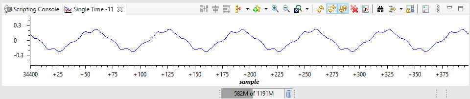

    我能够修改 lab01c 的图形功能、以生成 A 相 ADC 的图形。 信号对我来说非常好。 在 lab01c 中、我能够达到大约1.2k RPM、这接近0.5 pu 的最大 RPM。
