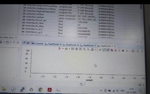

    大家好、感谢大家快速回答问题。 我们的硬件如下图所示:

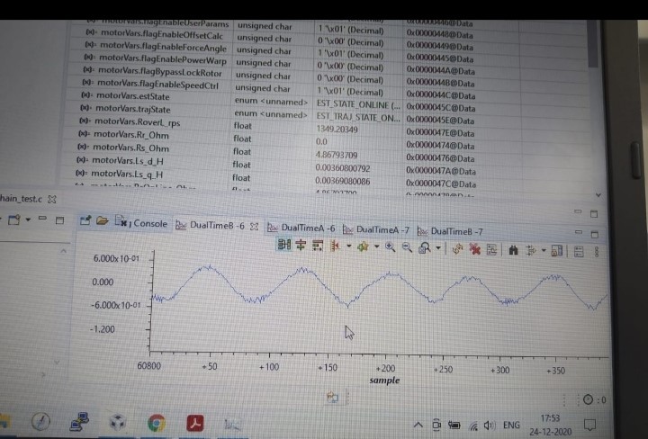

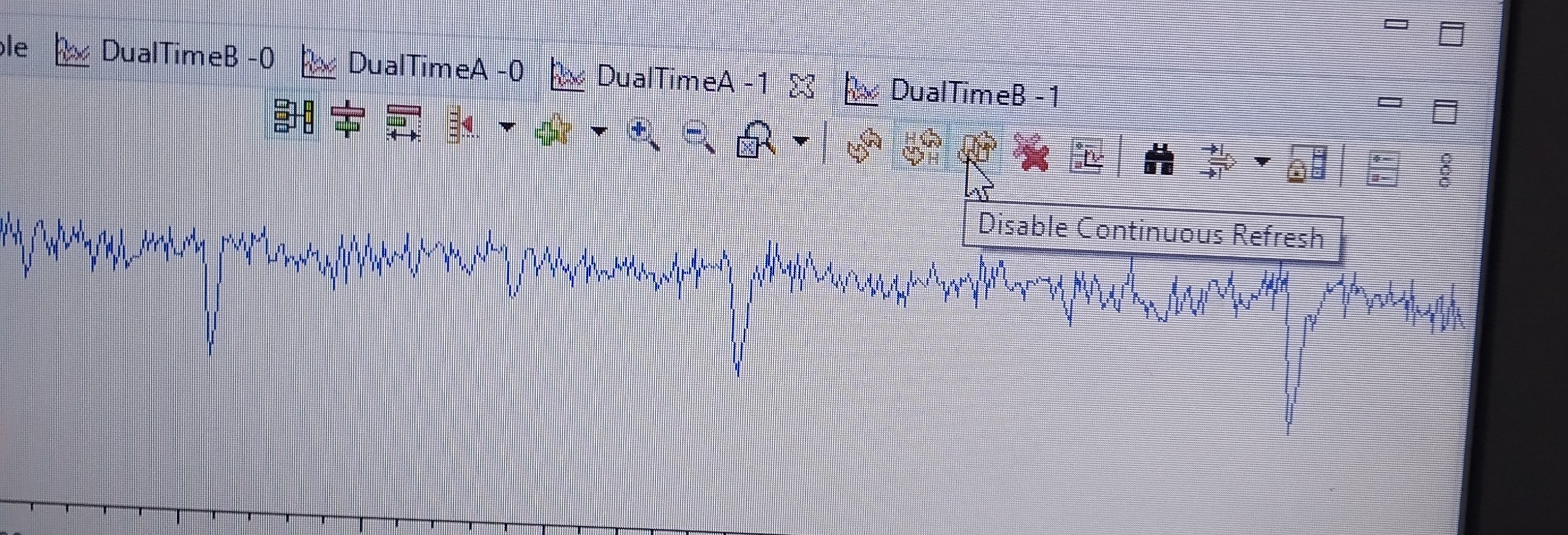

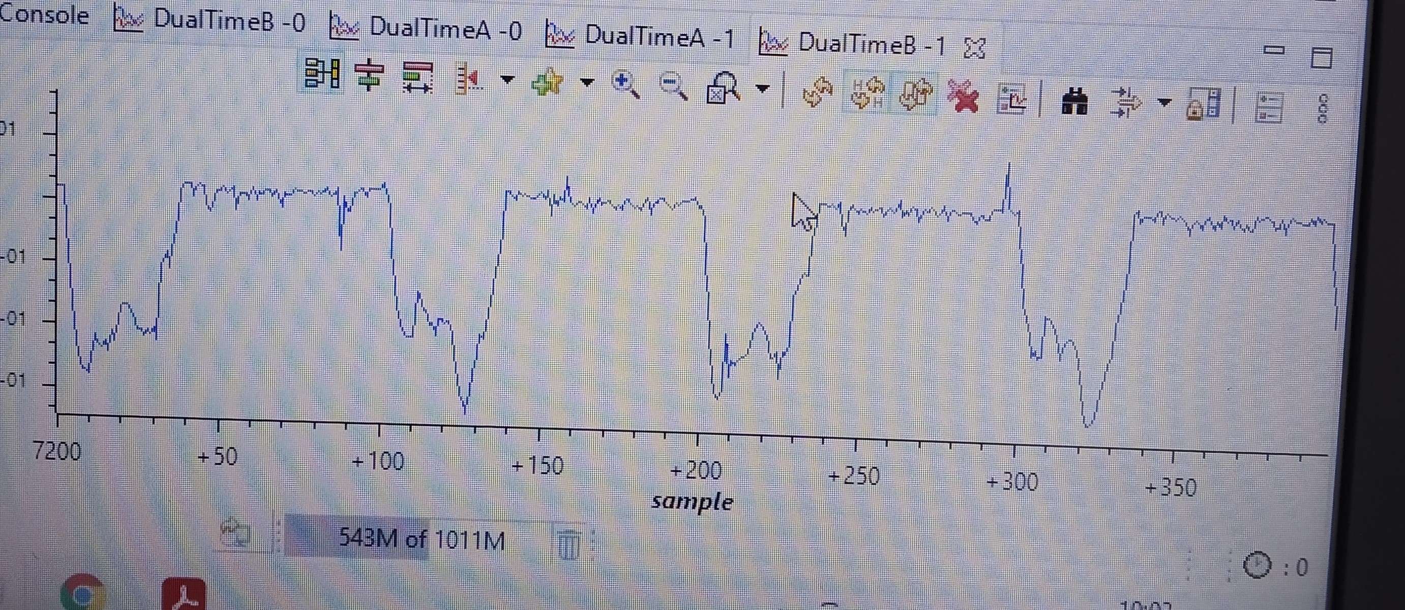

    我们的 HW 在 AMC1300的输入侧具有10nF 电容器、我们在 OPAMP 的输出端使用2nf 电容器。 我们运行 lab03、lab04得到以下结果、但我们面临保险丝故障问题。
    以下来自 Lab03:

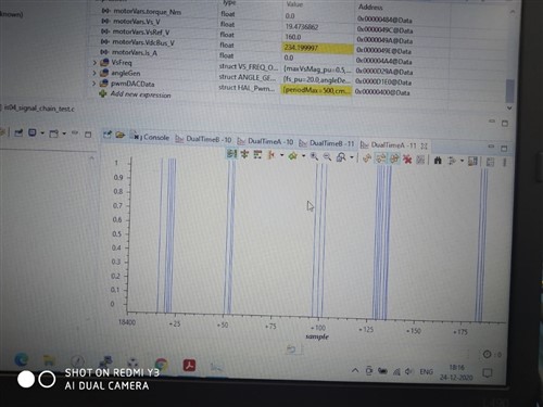

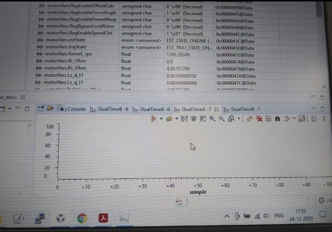

    下面是 lab04波形,我们没有在2个图中得到任何信号
    谢谢你
    如果您根据规格正确设置了以下参数、lab03应能够在不加载或轻负载的情况下使电机正常旋转。 电流。  由于 lab03不使用任何相电流和电压反馈信号、因此只需使用直流总线电压感应信号即可。
    #define USER_MOTOR_FREQ_LOW                                (10.0)                        // Hz -建议将电机额定频率设置为10%
    #define USER_MOTOR_FREQ_HIGH                                    (100.0)                        // Hz -建议将电机额定频率设置为100%
    #define USER_MOTOR_FREQ_MAX                                (120.0)                        // Hz -建议将电机额定频率设置为120%
    #define USER_MOTOR_VOLT_MIN                                (3.0)                        //电压-建议设置为额定电机电压的15%
    #define USER_MOTOR_VOLT_MAX                                (18.0)                        //伏特-建议设置为额定电机电压的100%
     如果在调整上述参数后电机无法在 lab03中平稳运行、则必须检查逆变器是否可行。
    lab03和 lab04均不使用相位电压感应信号、也不实施 FAST 估算器。 因此、您可以在电流感应电路中添加一个大滤波电容器。 如果您想在后续实验中使用 FAST 估算器、则可以移除电流感应中的10nF 和330pF 电容器。 您必须确保 lab04能够使电机正常旋转、并且感应电流信号适合电机驱动。 请参阅 lab03和 lab04指南、使用数据记录和 PWMDAC 来验证项目中的感应电流信号和 ADC 配置。
    由于问题应该来自您更改的电流感应电路、因此您必须按照我们在上面提到的方法自行解决、我们希望先关闭该线程。 如果您有任何疑问、请告知我们。

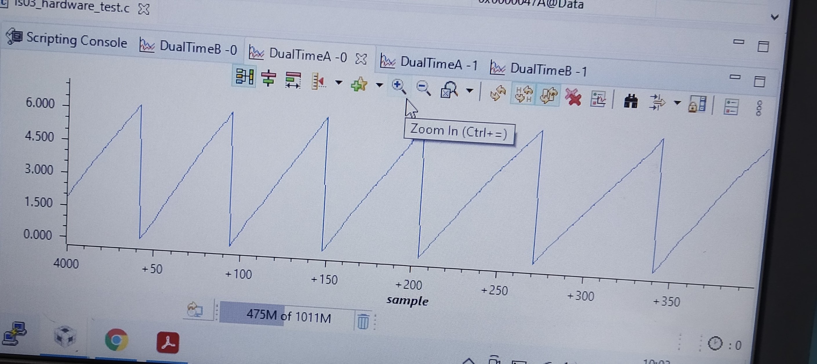

    Lab03结果波形:
    谢谢你
    请勿使用100nF 电容器、请使用2.2或3.3nF 之类的小电容器。
    2.lab03中的感应电流似乎不正确。 请尝试使用数据记录和 PWMDAC 来监控 lab03中的感应电流和电压。 在获取与实验指南中的示例相同的电流/电压信号采样波形之前、请勿运行后续实验。 来自数据记录或 PWMDAC 的波形应该与使用电流探针的示波器捕获的波形非常相似。

    大家好、感谢您的支持、在 lab03中、我得到了用户指南中所示的电流波形、我的电机成功旋转。
