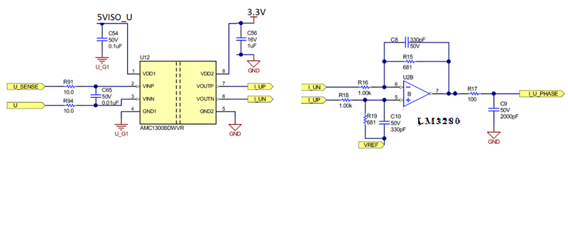

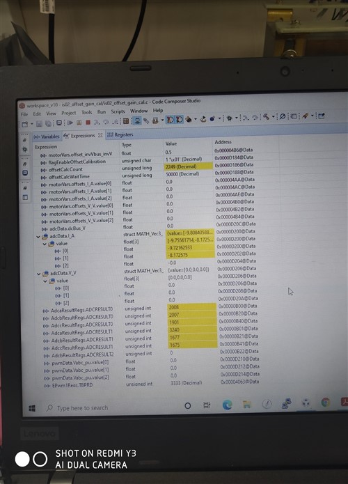

我们使用 TMDSHVMTRINSPIN 开发套件 、TMS320F280049C 控制卡和 TMDSADAP180TO100、 运行 C:\ti\c2000Ware_MotorControl_SDK_3_00_01_00\solutions\tmdshvmtrin\f28004x\ccs_sensorless "中提供的 lab01至 lab05。 现在我们更改了我的硬件 (如下图所示),为了感应直列式电阻器上的电流,我们将 ORAM (LM325)的输出配置为 R48、R49、R50,这些电阻器显示在 HV-kit 上,我们运行 lab01, 而 lab02在新硬件上,我们得到了以下结果,我们没有得到电流和电压偏移值。
1.您能帮我解决这个问题吗?
这些是我们在 user.h 文件中放置的值:
#define USER_NOMINAL_DC_BUS_VOLTGE_V        ((float32_t)(400.0))
#define USER_ADC_FULL_SCALE_VOLTGE_V        ((float32_t)(409.6))
#define USER_ADC_FULL_SCALE_CURRENT_A        ((float32_t)(20.00))
#define USER_VOLTGE_FILTER_POLE_Hz          ((float32_t)(372.5))
#define  IA_OFFSET_A  (9.97279739)
#define  IB_OFFSET_A  (9.95302963)
#define  IC_OFFSET_A  (9.89870834)

    您似乎在 E2E 论坛上发布了类似的主题、问题应该来自您设计的电流感应电路。 在尝试使用 instaspin focs 运行电机之前、您必须按照实验指南使用 lab01~lab04来验证硬件设计。 请为主题保留一个主题、我们将关闭此主题。 谢谢!
