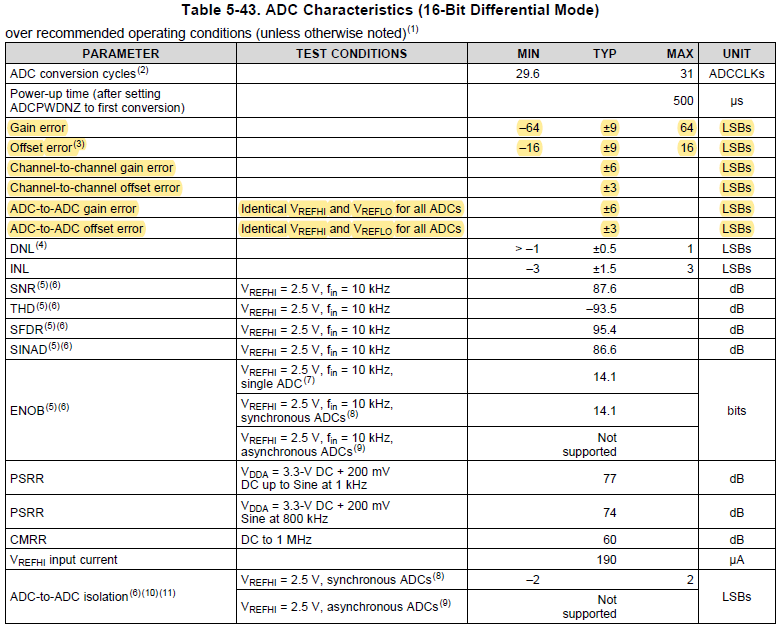

tms320f28377的内置16位 ADC
1、内置16位 ADC、差分应用中的失调电压? 温度漂移调节不当? 增益温度漂移?
使用16位 ADC 时、我们应该注意什么? 包括外设运算放大器?
    [引用用户="kevin.Huang_FJXM]1. 内置16位 ADC、差分应用中的失调电压? 温度漂移调节不当? 增益温度漂移?[/quot]
    请参阅 数据表中的性能特性。  这些规格适用于所有支持的工作条件。  温漂的影响预计会因器件而异、因此没有官方的手动校正指导。
    [引用用户="kevin.Huang_FJXM]2. 使用16位 ADC 时、我们应该注意什么? 包括外设运算放大器?[/quot]
    应满足数据表中的使用条件:
    TRM 还包含"设计外部基准电路"部分。
    下面是一个用于输入调节的旧线程: https://e2e.ti.com/support/microcontrollers/c2000/f/171/t/651443
    下面是讨论 ADC 输入建模的最新应用手册 :https://www.ti.com/lit/pdf/spract6
    客户需要了解的是内置 ADC 的温度漂移数据、包括 数据表中未提及的增益温度漂移和失调温度漂移。
    Carl、
    数据表中指定的性能包括温度漂移、因此您可以使用最小/最大范围作为最坏情况温度影响的粗略指示器。
