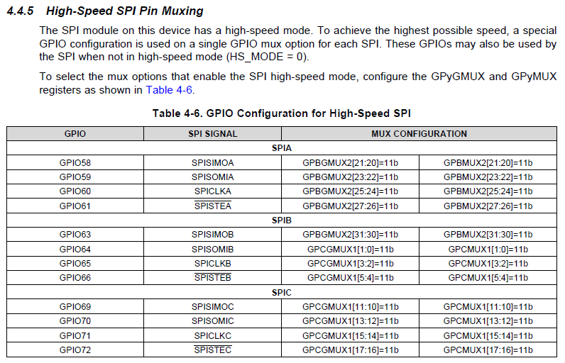

您好专家、
我们正在尝试将 SPI-A 置于高速模式、50Mbps。 数据表建议将高速 SPI-A 分配给 GPIO58~61。
但实际上、我们现在在 GPIO 54~57 @50Mbps 上运行 SPI-A、一切看起来都很好。
但是,我们不确定它是否安全,或者我们是否需要更改设计以符合数据表的要求。 您能否帮助解释在这两组上运行 SPI @ 50Mbps 的区别?
谢尔登

    Sheldon、
    在等待专家返回时、我将尝试对该问题做出快速响应。
    [报价] 但是我们不确定是安全还是需要更改设计以符合数据表。 您能否帮助解释在这两组上运行 SPI @ 50Mbps 的区别? [/报价]
    我们仅建议在数据表中提到的用于高速运行的引脚上进行高速运行。 请注意、这是基于所有 SPI 模式和不同运行条件下的完整时序分析。 现在、在您的应用中、您可能不会使用所有可能的模式、并且许多模式尚未在不同的条件下(例如整个电压范围或温度)测试过此模式、因此它可能工作正常。 例如、如果您仅使用 SPI 作为主模式且仅使用 TX (无 RX 数据)或处于从模式且仅使用 RX (无 TX 数据)、则可以使用、前提是您在所有运行条件下完全测试系统。
    希望这对您有所帮助。
