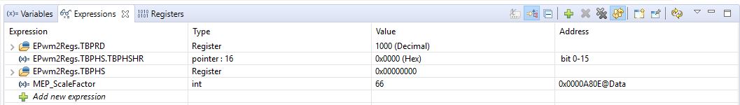

    我最后执行的测试之一是将 SYSCLK 和 PLL 设置恢复为默认值(10ns 分辨率/100MHz 频率)。 通过这种方法、SFO 将精细步长扩展到66 (这是合理的、因为10ns/66微步长= 150ps、可通过 F280049C 的 MEP 获得)
    但是、当使用示波器进行捕获并手动操作寄存器 TBPHS.bit.TBPHSHR 时、我意识到当我获得值"TBPHS.bit.TBPHSHR = 55步长* 256;这是使 PWM 信号相对于主 PWM 移动的最后一个值、 也就是说、如果我更改为"TBPHS.bit.TBPHSHR=56步* 256;"、则没有变化、这与我放置66*256时的情况相同。 因此、我无法以66步长扫描10ns、但我保持在8.25ns 内、这是实现转换器控制时的一个严重问题。
    是否有任何关于问题可能是什么的线索?

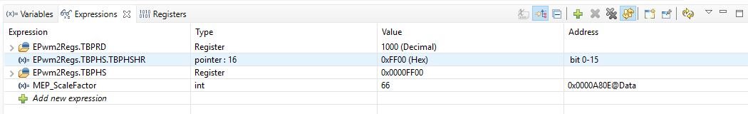

    int MEP_ScaleFactor;// SFO 库使用的全局变量
    //结果可用于所有 HRPWM 通道
    //此变量也被复制到 HRMSTEP
    //按 SFO ()函数注册。

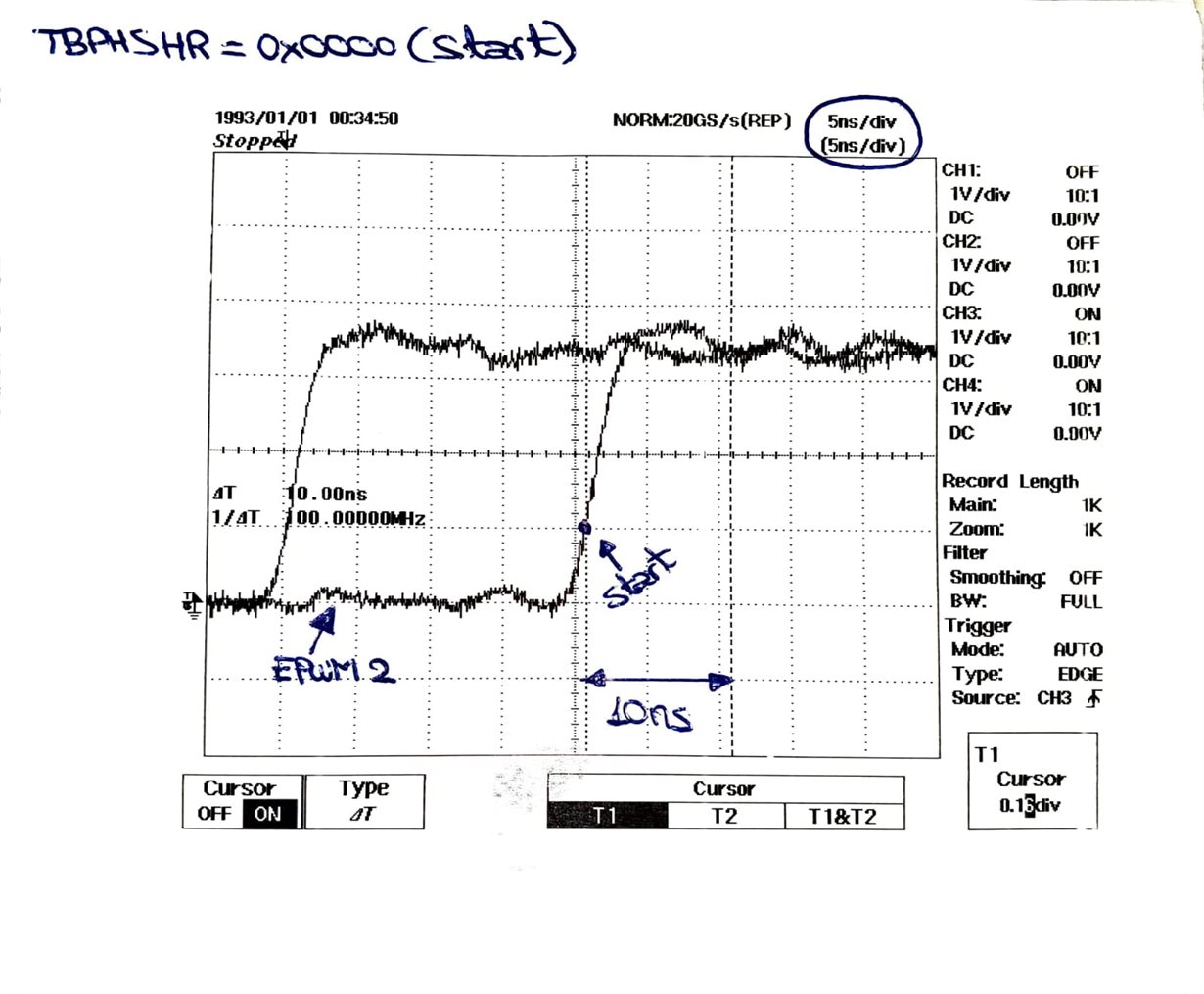

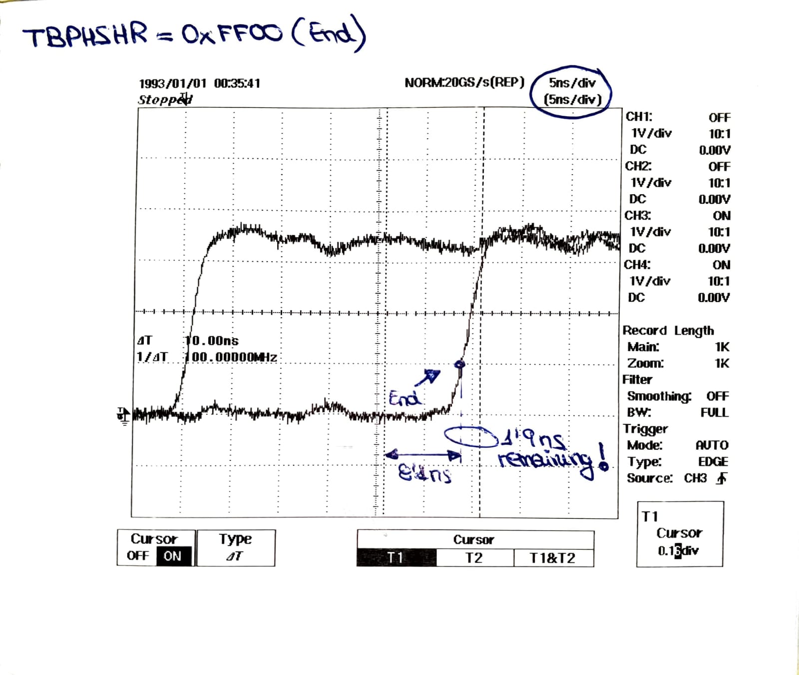

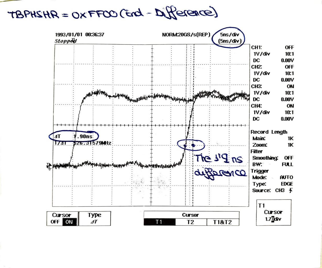

    首先、我尝试写入寄存器 TBPHSHR = 0xFF00、相当于十进制的65280。 通过这样做、我实现了监控的 PWM 信号从我预期的10ns 移动8.1ns。 我已附上示波器的3个截图供您查看我的意思以及 CCS 中的 xx 个表达式的截图。
    这样、我就无法扫描10ns 的整个范围、即 PWM 信号的1000个阶跃中的每一个、我将会错过1.9ns。

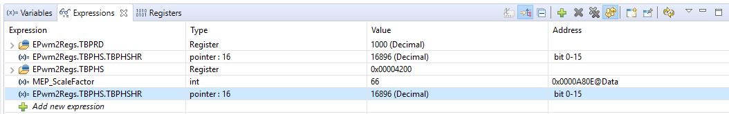

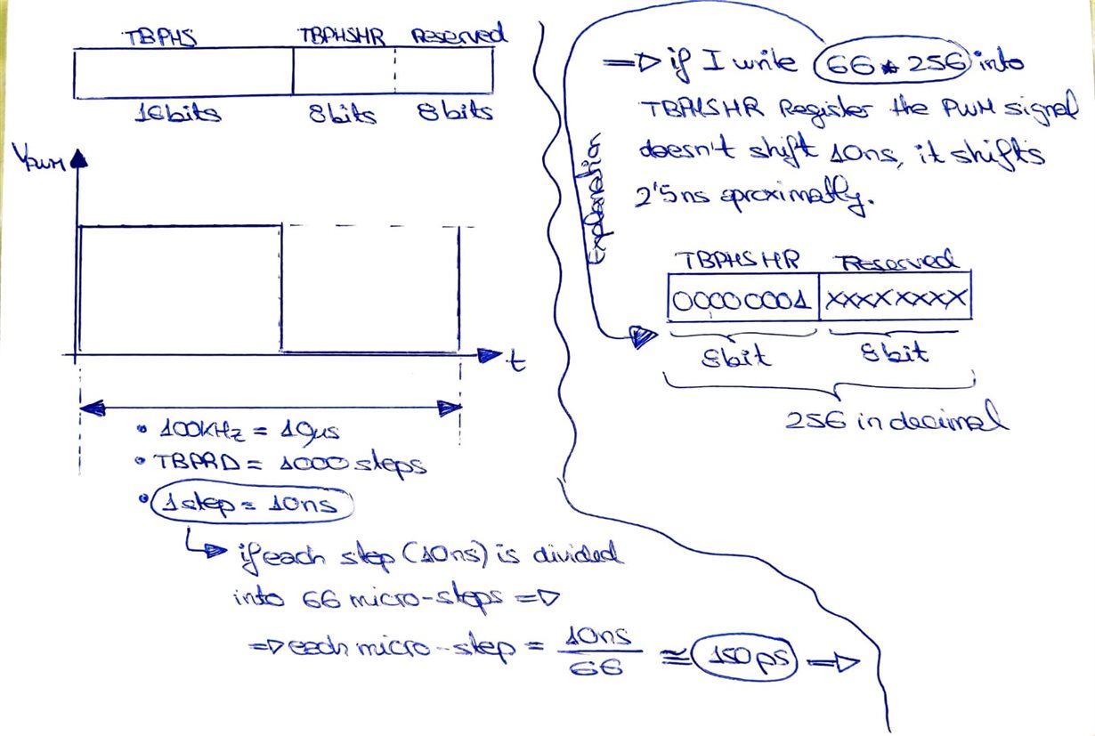

    我还想问你其他的问题:如果 SFO 库真正返回 MEP_ScaleFactor = 66、为什么我应该在 TBPHSHR 寄存器中到达0xFF00? 这是否意味着 PWM 的每个步进被分成66微步进、即150ps?
    根据我的理解方式:10ns = 66微步进*每个微步进为150ps、因此、如果我写入寄存器 TBPHSHR = 0x4200 (十进制为66)、它应该移动10ns、我得到的是它移动2.55ns (这让我认为分辨率不是150ps、而是每个微步进的2.55ns/66步进= 38ns、而不是150ps)。 我附上了我对它的理解方式的说明、并附上了我之前提到的示波器测试结果的截图。

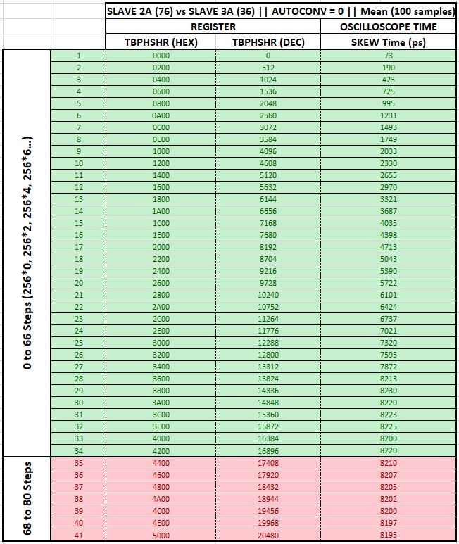

    话虽如此、我现在进行了两项测试。 一个与寄存器(AUTOCONV = 1)连接、另一个与寄存器(AUTOCONV = 0且 MEP_STEPS = 66)连接。
    -AUTOCONV case = 1 ->

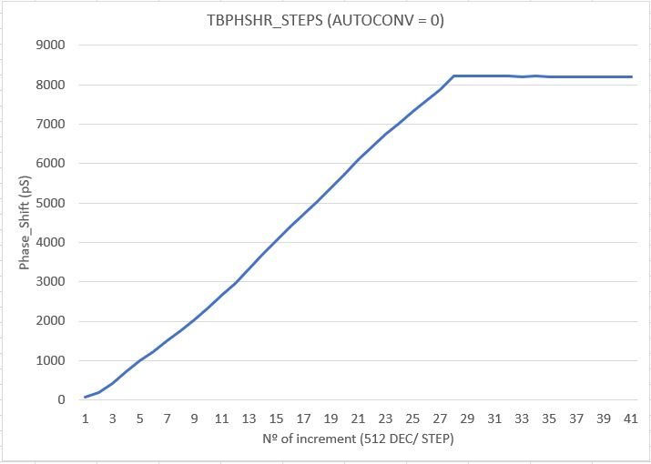

    我已经使用0x0A00的阶跃(DEC 以2560为增量)对0x0000到0xFF00的寄存器(EPwm2Regs.TBPHS.TBPHSHR)执行了扫描。 我在 Excel 中收集了这些数据、然后继续绘制结果图。 可以看出、当达到 EPwm2Regs.TBPHS.TBPHSHR = 0xDC00时、EPWM2_A 信号停止移动、相对于 EPWM3_A 停滞在8.15ns、即使您达到 EPwm2Regs.TBPHS.TBPHSHR = 0xFF00、相移也保持在8.15ns。
    case AUTOCONV = 0 & MEP_STEP = 66 ->

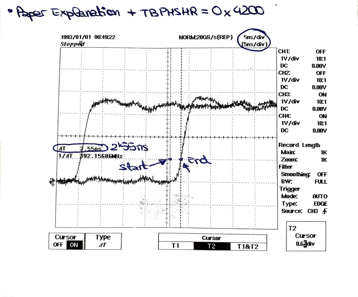

    我已对寄存器(EPwm2Regs.TBPHS.TBPHSHR)执行从0x0000到0x4200的扫描(对应于 MEP 256*66 = 16896 = 0x4200的66个阶跃)
    与 AUTOCONV = 1的情况相同、从0x3600开始、PWM 信号处于停滞状态、相移保持在接近8.22ns。 正如您要求我这样做的那样、我已将步数从66增加到80。 结果是相移保持在8.2ns。 一个显著的事实是、当我达到150时、我正在转换的 PWM 信号在上升时间产生谷底后会受到干扰。
    我正在连接在 Excel 中为两种测试收集的数据的捕获以及 AUTOCONV = 0时 PWM 信号受到的毛刺脉冲、并且我尝试写入 EPwm2Regs.TBPHS.TBPHSHR = 0x9600 (38400 DEC = 256*150)。

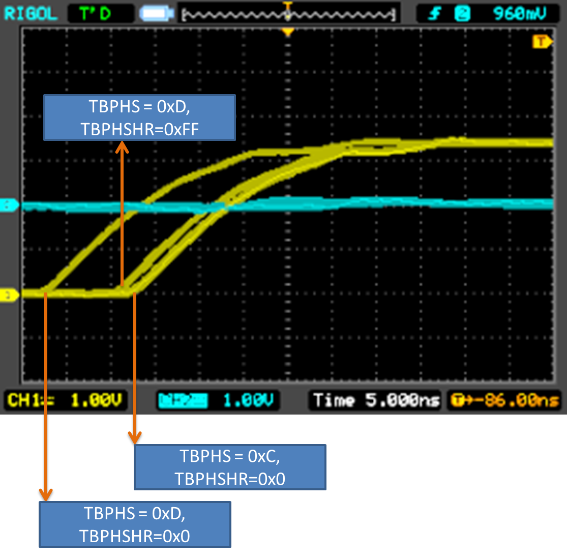

    好的、Iulian、我看到了类似的东西。 我似乎无法让 HR 部分扫描整个范围。
    我需要有关这个问题的一些帮助。 以下是了解该问题的所有信息。
    两个 ePWM 在 HR 模式(TBPHS 和 TBPHSHR)下同步。 启用自动转换。 从0-FF 开始的 TBPHSHR 不能覆盖 ePWM 粗步进的整个范围。
    下面是该问题的一个示例。 0xFF 无法完全扫描...

    从这个配置中、我已经用示波器捕获了2个从 PWM (EPWM5_A 和 EPWM6_A)的信号。 ´m 我所附的配置、我手动更改寄存器:
    - TBPHS = 0x0000
    - TBPHSHR = 0x00FF
    达到大约18.45ns。
    我一直在进行计算、在 PWM 的每粗步长20ns 分辨率下、18.45ns 相当于 TBPHSHR = 0x00EC。 我已经进行了测试、实际上、当我配置 TBPHSHR = 0x00EC 时、PWM 的输出与配置为 TBPHSHR = 0x00FF 时相同(因此满足了该线程开头发生的情况)。
    在解释了这一点之后、我进行了不同的测试来检查它是否不是"影子加载"寄存器的问题。
    在我附加的代码中、寄存器 HRPWM_setCounterCompareShadowImage 事件配置为"HRPWM_LOAD_ON_CNTR_ZERO _PERIOD"、但是、我执行了更多测试来改变这些寄存器和 EPWM_setCounterCompareShadowImage LoadMode 寄存器:
    --> TEST_1:
    EPWM_setCounterCompareShadowImage LoadMode = EPWM_COMP_LOAD_ON_CNTR_ZERO
    HRPWM_setCounterCompareShadowImage LoadEvent = HRPWM_LOAD_ON_CNTR_ZERO _PERIOD
    或
    EPWM_setCounterCompareShadowImage LoadMode = EPWM_COMP_LOAD_ON_CNTR_ZERO _PERIOD HRPWM_setCounterCompareShadowImage LoadEvent = HRPWM_LOAD_ON_CNTR_ZERO _PERIOD
    在这种情况下、当 TBPHSHR = 0x00FF (或0x00EC)时、我得到大约18.45ns 的相移
    ->TEST_2:
    HRPWM_setCounterCompareShadowImage 事件=HRPWM_LOAD_ON_CNTR_ZERO 或 HRPWM_LOAD_ON_CNTR_PERIOD
    在这种情况下、通过设置寄存器 TBPHSHR = 0x00FF、PWM 输出(在正边沿上)从18.45ns 移动到20ns。 下降沿保持固定。 这让我认为 HR 寄存器确实可以实现20ns 的全相移、但存在一些同步问题(视频已连接)。

    在 EPMW 时钟为100MHz 时、每个步长为10ns。 您的 HR 模块应仅用于覆盖10ns。 您能否在 ePWM 设置为100MHz 时获得10ns 扫描?
    NIMA
    Nima、您好、请记住、在同一个线程中、我附加了一些与 PWM 模块的相移和 TBPHSHR 寄存器相关的图形(11月25日、2020年1:11 PM)。 当时在开发项目时、我使用了 LAUNCHXL-F280049C 的外部振荡器(100MHz - 10ns PWM 步长)。 我目前正在使用50MHz - 20ns 的内部振荡器(INTOSC2)、以查看我是否满足其他临时 ADC 规格。 但是、在任何一种情况下(100MHz - 10ns 或50MHz - 20ns)、问题仍然存在、即我无法通过 TBPHSHR 寄存器实现10ns 或20ns 的完整 PWM 步进范围。 此外、借助我之前在该主题中的响应(2020年12月9日12:38 PM)的配置、我尝试使用外部振荡器和内部振荡器来运行它、结果是类似的。

    Iulian、这是我从设计团队那里得到的响应。 可实现两个 HRPWM 之间的完全扫描相移、如下面的代码所示。
    我能够在示波器上验证它确实能够在没有间隙的情况下扫描整个范围。
    您可以在 EPWM1A 和 EPWM3A 之间看到这种情况。

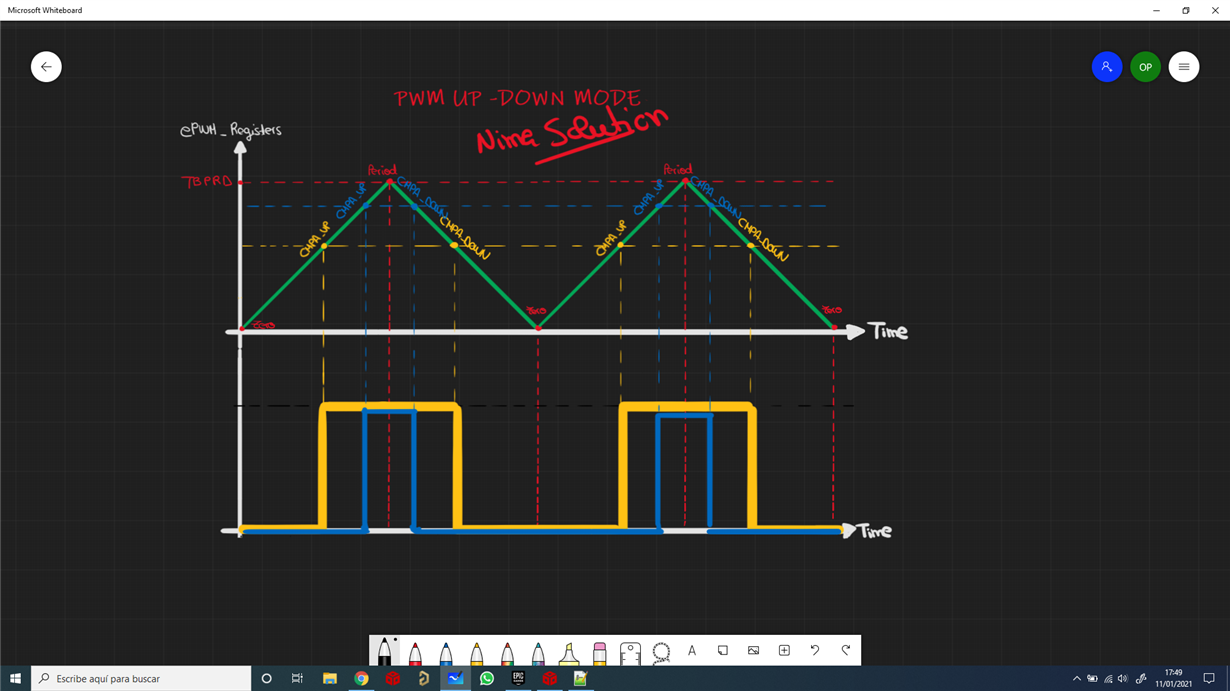

    大家好。 Iulian
    深入研究后的不同之处是:
    1.在增/减模式下使用 ePWM
    2.仅使用 CMPAU/CMPAD 更改 EPWM 输出。 CMPAU 上置1、CMPAD 上清零。
    如果您使用零/PRD 事件更改 EPWM 输出(设置/清除)、则会获得跳转。
    很抱歉、这需要很长时间才能解决。 具体来说、该配置适用于相移的全扫描。
    Nina
    你好、Nima、 我对你刚才提到的几点做出回应:
    1 -正常。 我的所有 ePWM 信号都像上行-下行模式-> ePWM_setTimeBaseCounterMode (ePWM[j]、ePWM_COUNTER_MODE_UP_DOWN)一样进行配置;
    2 -好的。 明白。 我将 EPWM´ve 更改为仅使用 CMPA_UP 和 CMPA_DOWN。 在我的解决方案中、我使用了 CMPA 和 CMPB 加/减。  在这种配置 ePWM 的方法中、ePWM 的频率为一半、而占空比直接由 CMPA 控制、对吧? (请参阅屏幕截图)
    3 -"如果使用零/PRD 事件更改 EPWM 输出(设置/清除)、则会跳转。"-->因此我的 EPWM 输出仅在 CMPA_UP (设置)和 CMPA_DOWN (清除)上刷新。

    非常感谢 Nima。 您的答案中的这些要点是关键!!
    "二. 仅使用 CMPAU/CMPAD 进行 EPWM 输出更改。 CMPAU 上置1、CMPAD 上清零。
    如果您使用零/PRD 事件更改 EPWM 输出(设置/清除)、则会跳转。"
    现在、相移的效果非常完美!!!
