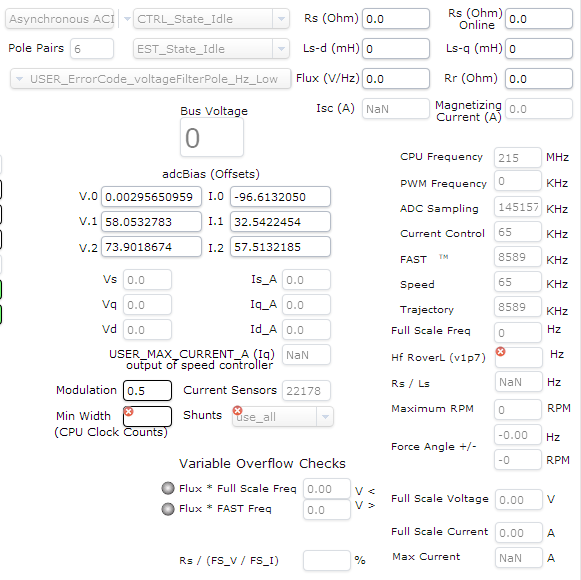

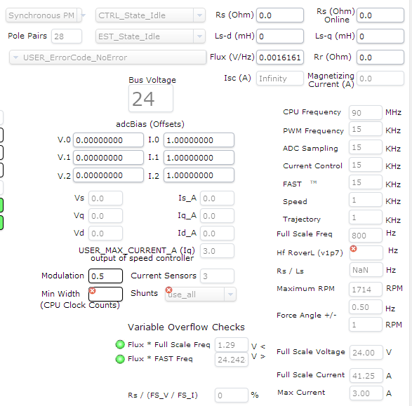

我的一位客户基于 lab12a/b 重写传感器代码并配置 GPIO。 还配置了 user.h 中的参数。
hal.c、user.h 编译的 lab05c.out 及其头文件可由通用 GUI 读取、并通过速度调节和惯性识别功能正常运行。
但是、当通过 GUI 读取基于 lab12a/b 编译的.out 文件时、无法正确识别 user.h 中的相关设置、也无法正常运行。
lab05a 的情况:
工作情况12a/b:
lab12a 的主程序仅在计算主中断电角的语句中发生更改。 与根据个人功能(位于 hal.c 中)从 QEP 读取编码器计数到从 GPIO 端口读取编码器计数不同、这两个项目中使用的文件之间没有其他区别。
我是否可以询问可能出现的问题?

    您好、Yanming:
    实际上、在相同的设置下、用户中的所有参数。 lab12a 读取的 H 错误。 您可以在我的屏幕截图中看到 lab12a 和 lab05c 数据之间的比较。 这直接导致 lab12a 例程完全运行。

    您好、Yanming:
    通用 GUI 支持运动。 我使用的两个例程是运动中的例程。 FOC 的参数在屏幕截图中被截取。 阅读页面(因为它显示更全面的信息)可能会导致您误解。
    那么、回到原始问题、为什么两个例程(user.h & hal.c)中的一个(lab05c 和 lab12a)可以通过 GUI 正常读取和运行、而另一个例程无法正确读取参数?
