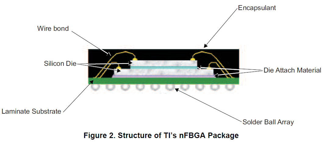

℃团队将 TMS320F28377SZWTS 用于产品、现在在80 μ A 环境或手控芯片中出现了一些电路板 EMIF 通信错误、这是怎么回事?
根据 SPRAA99B 建议、回流温度未完成、这可以吗?  用于回流温度的 nFBGA 封装是否为严格要求?

    ℃TMS320F28377SPTP 的类似软件项目在80 μ m 环境或手控芯片中是正常的、因此我怀疑封装的不同原因导致了这个问题。
    回流工艺变化看起来存在不同的缺陷率。

    [引用 user6261387]SPRAA99B 的建议、回流温度不完整、这可以吗?  用于回流温度的 nFBGA 封装是严格要求?[/quot]
    建议的回流焊曲线是确保正确对齐和电气连接的理想选择。 可能可以开发起作用的替代配置文件、但这将由汇编器自行承担风险。 TI 只能支持使用发布的指南安装的器件、因为可能会导致问题的影响变量数量很大。
    [℃用户="user6261387"]运行 TMS320F28377SPTP 的类似软件项目在80 μ m 环境或手控芯片中是正常的,因此我怀疑封装的不同原因导致了问题。
    这是一个合理的怀疑、尤其是对于机械压力不接触的敏感性。  由于 BGA 和 QFP 之间的信号分线差异、布局通常是需要研究的另一个因素、但这些潜在影响对压力不是很敏感。

    问题已经解决、原因是软件配置、GPIO36/EM1WAIT 引脚在电路板中为 NC、但 EMIF 程序配置为外部模式会导致这个问题。
