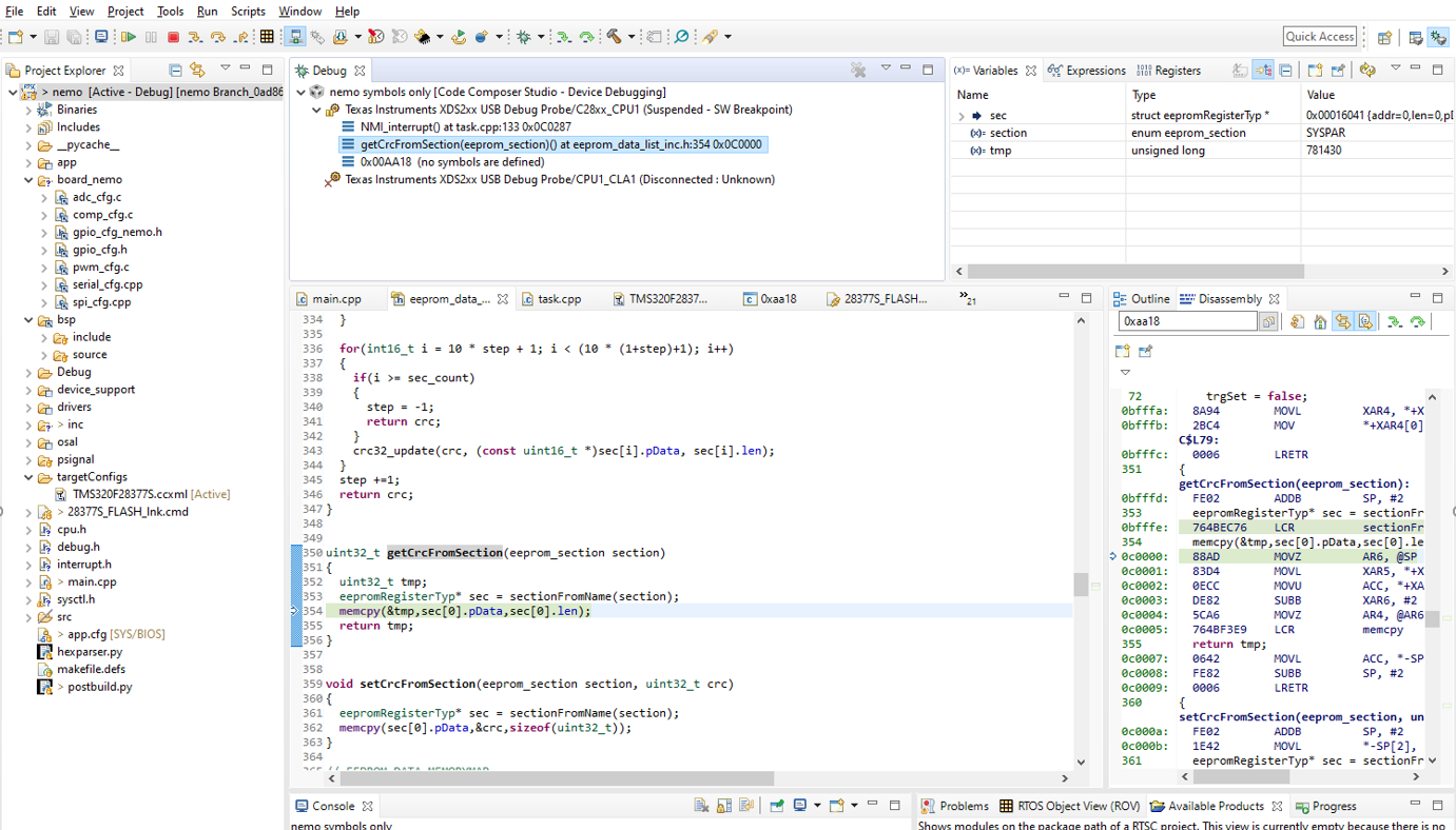

我在引导过程的早期(WD 被禁用)有一个 while 循环、然后连接到正在运行的目标并继续执行"引导"过程、从而设法重现错误。 这样、我成功捕获 NMI 中断并查看调用堆栈。 下面是这方面的图片:
您可能已经注意到,故障似乎是在 getCrcFromSection()函数中的 memcpy 周围发生的。 如果我将 JTAG 与标准28377s GEL 文件一起使用来初始化 CPU、这通常会起作用、因此该代码应该可以正常运行。

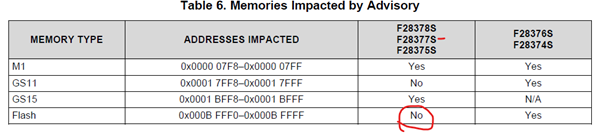

我已经注意到、这个代码被放置在0x000C 0000边界上、这是闪存组1的开始。 目前、我们在链接器 cmd 文件中有一个大闪存范围、该范围涵盖闪存组0和1 (这可能会改变)。 我已经查看了 CPU (sprz422i)关于"存储器:有效存储器之外的预取"的建议的勘误表、根据此结果、此 CPU 的这两个闪存组之间的边界没有限制。

我已经尝试在 sectionFromName()之前设置一个断点 ,整个调用栈和变量看起来不错。 当我单步执行 sectionFromName/memcpy()时,会触发 NMI 中断,调用栈如之前所示。

如果我完全避免0x000B FFF0-0x000B FFFF 范围、根据勘误表、这个 CPU 应该不需要这个范围、那么一切看起来都正常。
如果我将 getCrcFromSection()函数的一部分放在上述范围内,则会发生 NMI 异常。
勘误表错误吗?

    对于取指令:启用预取时、FMC0将从 Bank0空间中提取到 Bank1中的空间之外- FMC0无法访问该空间、因此会失败。
    数据读取:数据高速缓存填充不会超过当前的128位闪存字(在128位边界上对齐)。  因此、数据错误不应导致问题。
    以上是我希望从您的实验中确认的内容-以确定此问题是由 FMC0在 Bank0之外预取而不是实际 ECC 错误导致的 (您得到的 ECC 错误不是实际的 ECC 错误-它是由于预取提供了错误的操作码)。
    Vamsi
    FYI 对于可能引用此帖子的其他人:Bank0和 Bank1的最后256位应保留在此设备中。  我们将更新勘误表以反映相同情况。
